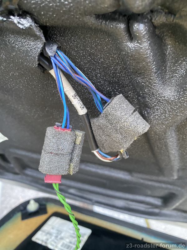

Moin. Habe die Türeinlagen abgebaut zum Neubeledern und will die Lautsprecherabdeckung lackieren und mit Akustikstoff neu machen. Nun meine Frage: Es ist nur ein Hochtöner verbaut aber ein weitere Stecker ist daneben. Kann ich da einfach einen weiter LS anschließen und wenn ja, welchen und woher bekomme ich diesen?

Hallo Peter,
das ist nicht ganz so einfach zu beantworten.
Was für ein System ist werkseitig verbaut ? Entsprechend der Kabelbaum.
Wurde mal was verändert, da ein weiterer Steckanschluß vorhanden ist ?

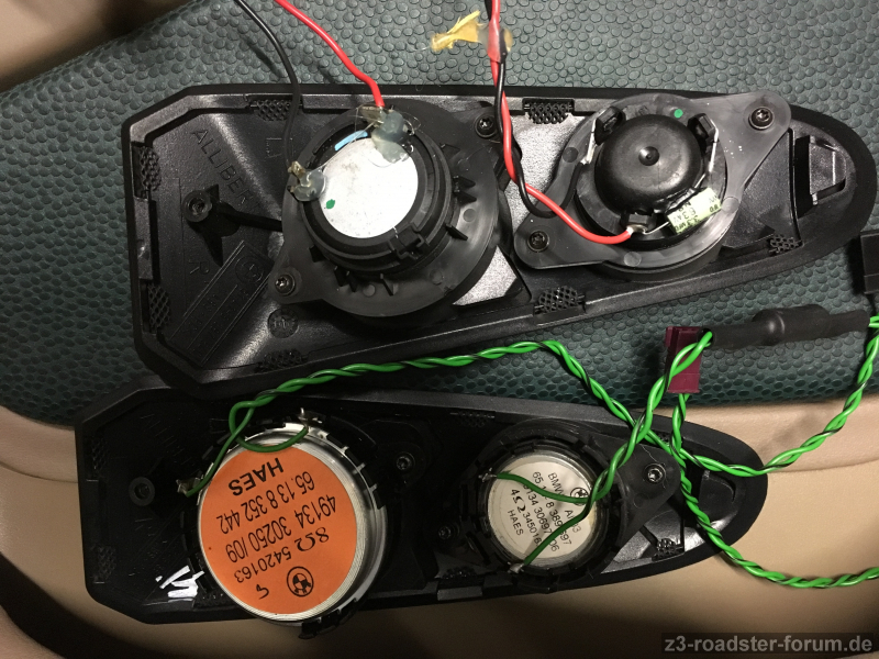

Das HK System hat einen Mittel + Hochtöner in der Tür. Die LS haben sw/rote Leitungen.
Das HIFI System hat einen Mittel + Hochtöner in der Tür und grüne Leitungen an den LS.
Das "normale" System nur einen Hochtöner in der Tür.
Ist das originale System noch eingebaut ?
Wenn du ein LS da anschließen möchtest, sollte der evtl. vorhandene Verstärker die Leitung auch bedienen können.
Für eine gute Antwort werden mehr Infos zu deinem ZZZ nötig sein.

Guten Tag,
Im Endeffekt habe ich die gleiche Frage bei leicht unterschiedlicher Ausgangslage.
Verbaut ist ab Werk das Standard System. Radio war ein Business, das wohl mal kaputt ging, jetzt ist nur mehr ein Cassette Reverse RDS drin.
Ich habe die originalen Mitteltöner in den Türen eingebaut (Kabel zum Anschließen gab es schon) und leider bleiben sie stumm. Ich habe auch noch vor Tieftöner im Fußraum zu verbauen, da aus der Ecke aktuell auch kein Muks kommt.
Welches Radio brauche ich nun? Ich lese hier im Forum dass die Business Radios nur 6 Lautsprecher ansteuern. Das originale HiFi System hat aber ja schon 8. 2 in der Türe, einen im Fußraum und einen hinterm Sitz.
Ich bin verwirrt.
