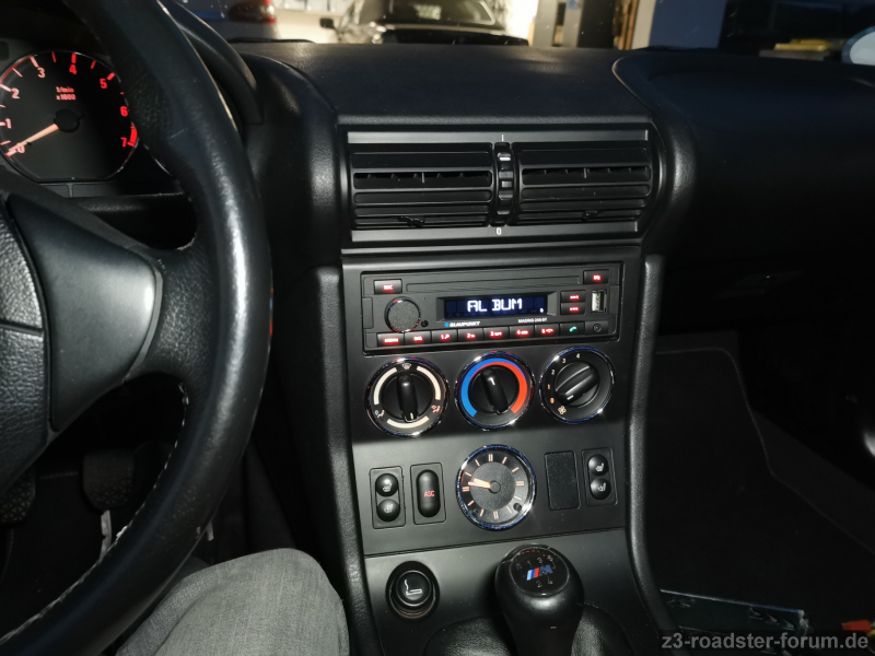

Wenn du zeitgenössische Optik und die von dir genannten Funktionen haben möchtest, empfehle ich dir das Blaupunkt Madrid 200BT. Habe ich mir gerade in den Kleinen eingebaut und es hat neben USB und Bluetooth einen Vorverstärkerausgang. Das ganze für unter 100€.

Also das Madrid finde ich optisch nicht machbar :lol: ...

Was ist daran nicht machbar? Sieht einwandfrei aus. Man kann das ganze noch mit einem Einbaurahmenadapter optimieren, sodass der Radio komplett plan mit der Mittelkonsole ist. Außerdem gibt's einen Hack um das Hauptdisplay ebenfalls rötlich zu bekommen (Folie aufkleben).
