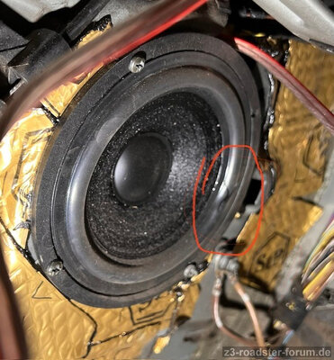

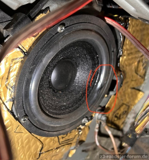

Hier mal ein Bild vom Speaker, da ist in der Sicke, schlecht zu sehen, ein Riss. Schnarrt nicht oder sonstige Probleme.
Gummikleber?

Am Rainbow Lautsprecher würde ich nichts machen, wenn man man keinen Unterschied zu dem nicht defekten auf der anderen Seite hört Entweder richtig reparieren oder so lassen und wenn der Mal ganz defekt ist, dann neue kaufen.

Hallo, ich bin der Meinung, dass die gerissene Sicke den Ton beeinflusst.
Einerseits die Steifigkeit der Sicke selbst und andererseits kann die dämpfende Luftschicht vor und hinter der Membran nun einfach teilweise durch den Riss strömen.
Das zweite Phänomen sorgt auch dafür, dass der Lautsprecher mehr Hub macht und bei hoher Lautstärke die Schwingspule hinten anschlagen kann. Dadurch zerstört der Lautsprecher sich dann nach und nach selbst.
Daher bei teuren Lautsprechern immer schön auf heile Sicken achten :idea:

Das stimmt alles, aber dann richtig reparieren lassen.
Also mall nach sehen ob es hochwertige Lautsprecher sind, oder recht einfache
Bei einfachen Lautsprecher, würde ich alles so lassen.
Eventuell wird man auch in Netz fündig und bekommt die gleichen für kleines Geld.

Ich denke, ich hole einfach zwei neue Lautsprecher und gut ist…
