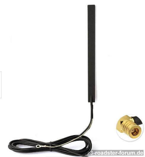

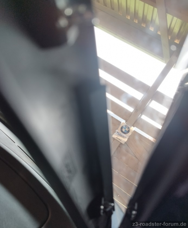

Beitragvon Duck2.0 » 29.05.2023 19:56
Duck2.0 hat geschrieben:Steckerbelegung BMW Verstärker und DAB Antenne
Da DAB+ andere Frequenzen hat usw. habe ich jetzt eine gekaufte DAB Antenne von Eightwood eingabaut an der A-Säule und habe viel mehr Sender und sehr guten Empfang.
