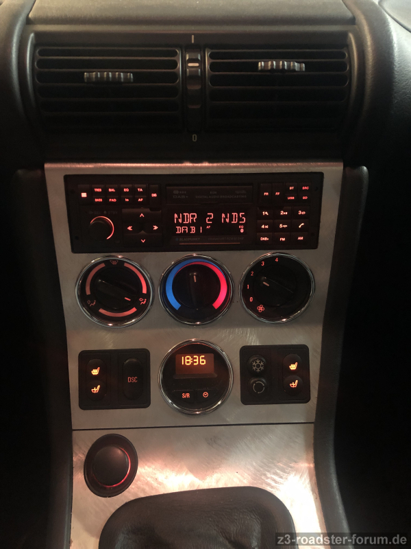

So, ich hab mir das Frankfurt jetzt auch mal gegönnt. Hier mal in der gebürsteten FL-Konsole.
