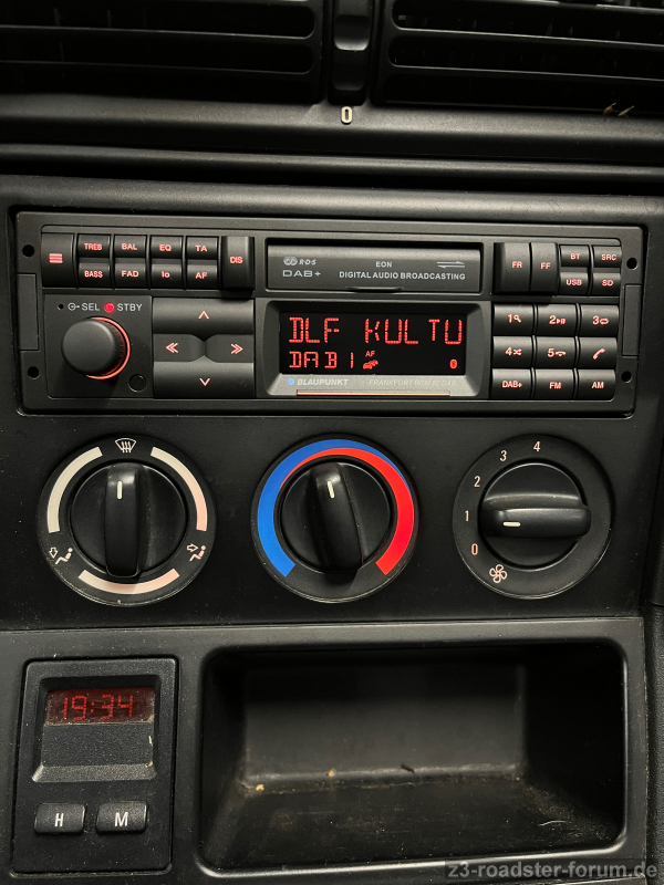

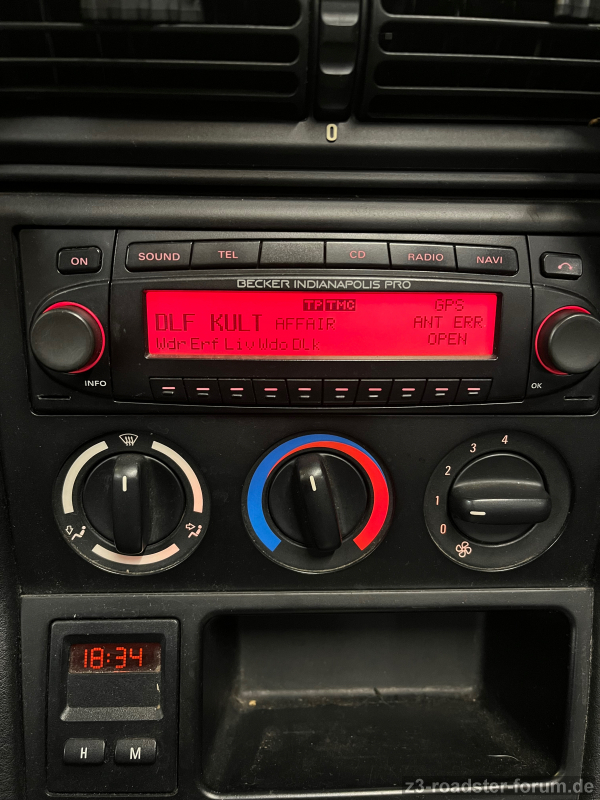

  • Das Radio macht optisch einen ordentlichen Eindruck. Hier ein Vergleich mit einem Becker und dem BMW/ Blaupunkt Originalradio.
  • Haptisch merkt man die deutlich einfachere Verarbeitung, die Knöpfe wirken allerdings nicht wackelig.
  • Im Z3 macht sich das Radio meines Erachtens gut. Vielleicht sogar noch besser als das Becker, insbesondere, da die Darstellung invertiert ist.

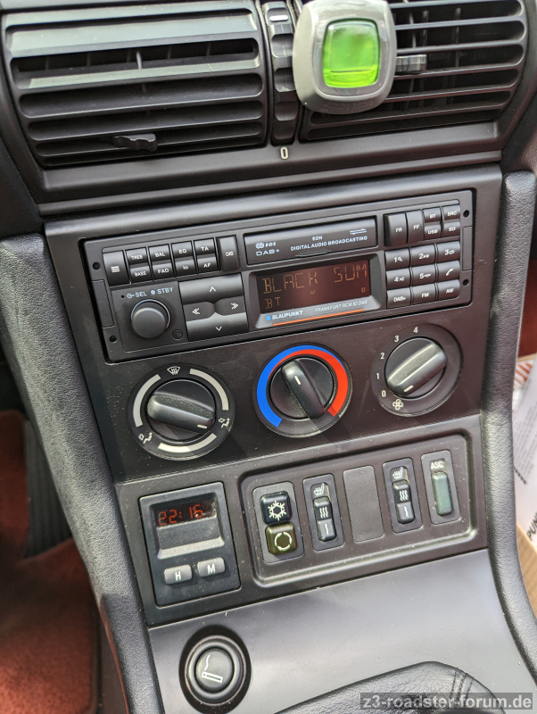

Blaupunkt Frankfurt frisch verbaut
