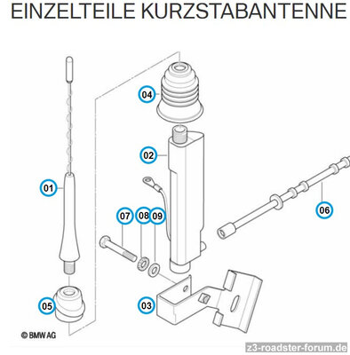

ich hatte in letzter Zeit einen schlechten Empfang und heute wo ich die Abdeckung vom Auto entfernt habe, ist mir die Antenne entgegengekommen.
Jetzt die Fragen.
Passiert das öfters ?
und so wie auf dem Bild zu sehen, müsste ich nur die Tülle Kurzstabantenne innen Nr.4 auf Bild kaufen, Richtig ?

Hier noch ETK

Ich glaube Du brauchst die Nr. 2

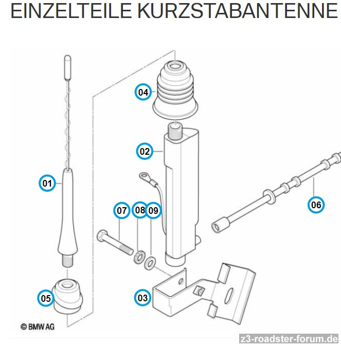

Hallo Reiner,
Die Gummitülle 04 steckt mit dem grossen Bund von innen im Kotflügel, der Antennenkörper 02 wir da von unten nach oben durchgeschoben und der Antennenkopf rastet mit seiner Kugelform in die Aussendichtung 05 ein.

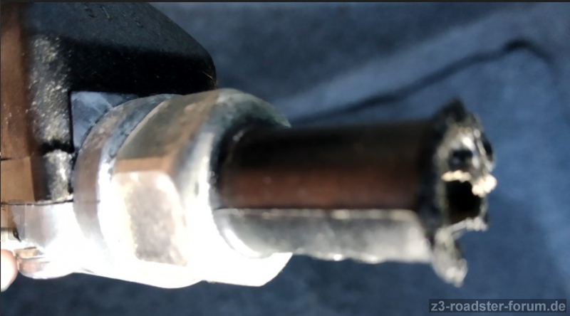

Das Gewinde am Antennenstab 01 ist im Trägergewinde des Antennenkörpers 02 weggebrochen, den brauchste neu, so wie Charles schon anmerkte.
Wenn Du das Stück Gewindeeinsatz nicht mit einer Zange vom Stab gedreht bekommst, dann den auch neu.
Das passiert eigentlich nur mutwillig oder wenn man den Stab in der Waschanlage vergessen hat abzuschrauben.

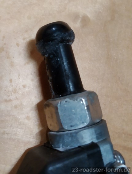

Beitragvon Duck2.0 » 23.11.2022 17:00
Dabke,
das Gewinde habe ich abbekommen und Waschanlage sieht der Z3 nicht seit er in meinem Besitz ist.
Komische Sache, da die Antenne seit Wochen noch dran war, und ich mich über den schlechten Empfang gewundert habe.Hatte dann das Radio getauscht ohne Erfolg und wollte heute nach dem Antennenkabel sehen.

da benötigst du das Teil Nr 2 . Hatte mich 12.2021 bei Hubbauer 129,34€ gekostet.
Aufpassen beim Einbau. Die Gummiteile gut mit Spüli gleitfähig machen.

Jupp! Ich habe letzte Woche die Sockeldichtung 05 getauscht....und Silikonspray verwendet, dass flutscht.
Die würde ich mir übrigens genau ansehen, ist sie rissig, raus damit. Gibt es bei Baum, Hubauer etc. Nicht bei ebay kaufen.

Habe es jetzt mit HG Schweißnaht geklebt und den Innenleiter ein wenig verlängert und frisch angelötet.
Mal sehen ob ich es noch richtig testen kann, da der Z 3 eigentlich Winterruhe hat :)
Danke für die Hinweise, werde das ganze schön gleitfähig machen usw. :lol:
