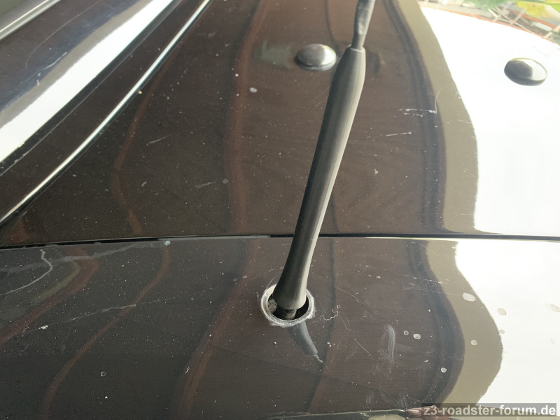

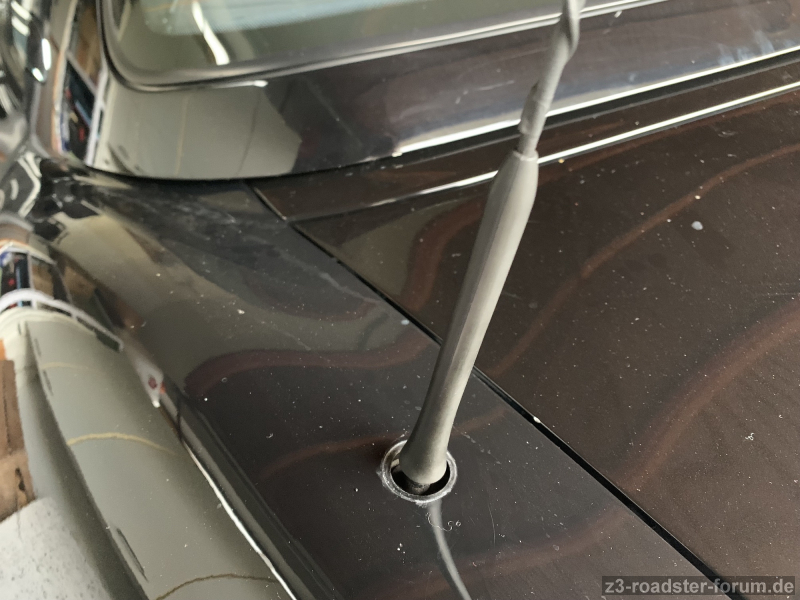

Liebe Z3 Gemeinde,
Ich habe mir gestern einen Z3 geholt... bei dem heute schon die Antennendichtung abgebröckelt ist. Beim Recherchieren bin ich auf BMW Dichtungen gestoßen (BMW Nr. 65218389698), die aber alle eine Schräge aufweisen und so wohl für einen seitlicheren Antenneneinbau gedacht ist. Meine Antenne ist aber fast senkrecht mit einer nur leichten Schräge eingebaut, s. Bilder. Passt die Tülle trotzdem? Oder benötige ich ein anderes Teil... und welches?
Photo 1
Photo 2
Gruß und Danke für Eure Hinweise im Voraus,
Marc DS

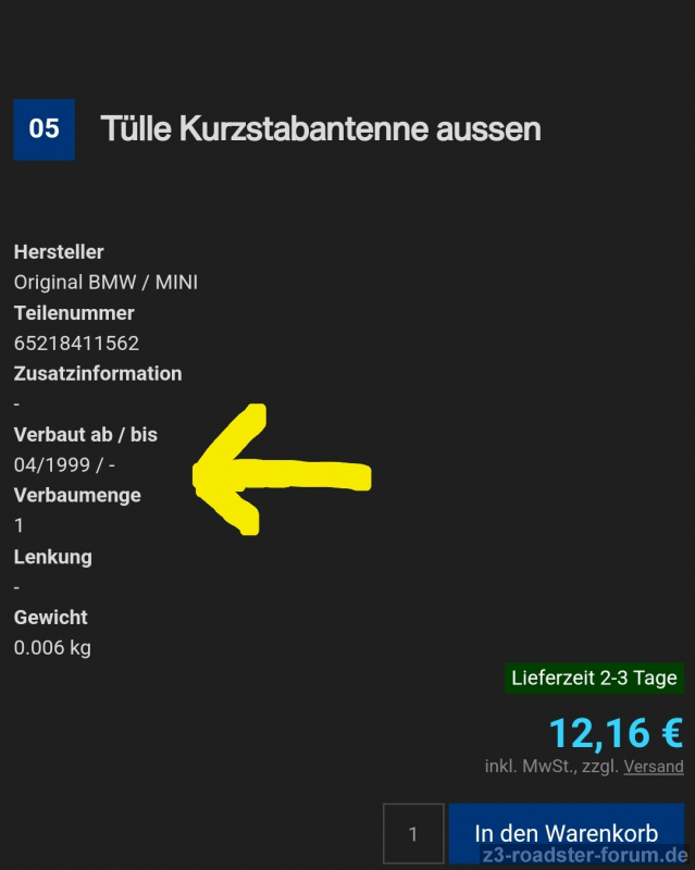

Du benötigst ETK 65218411562, die ist für das FL-Modell.

Darum auch das Bild aus leebmann24 incl. Preis.

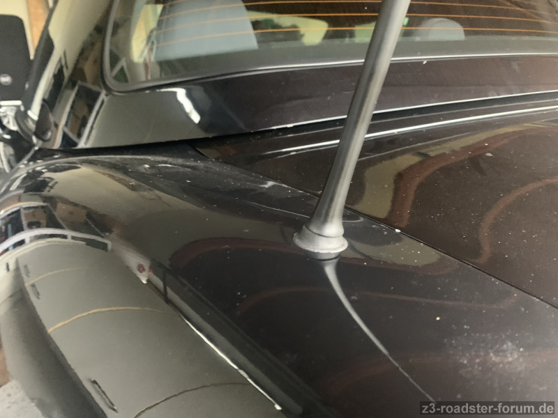

Erledigt! Dichtung kam heute an und war in 30 min. eingebaut. Musste vorher noch den Behälter mit der Hydraulikflüssigkeit lösen, damit ich von innen erst die Antennenhalterung lösen und dann nach Einfügen der Dichtung wieder von innen durchstecken konnte. (Der Versuch, die Dichtung mit eingebauter Antennenhalterung einzudrücken war total gescheitert...).
Das nächste Mal bekomme ich's in 10 min. hin :wink:
