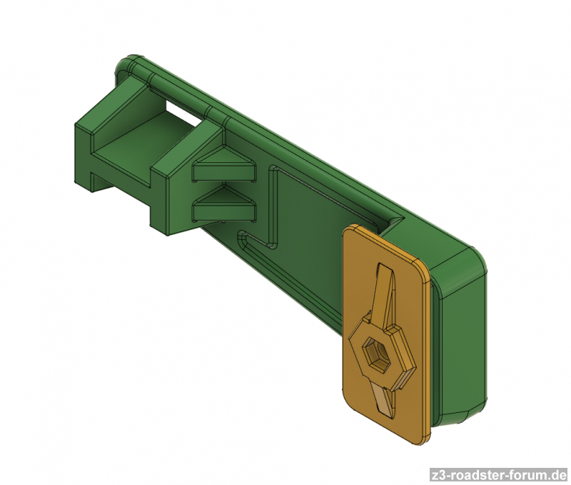

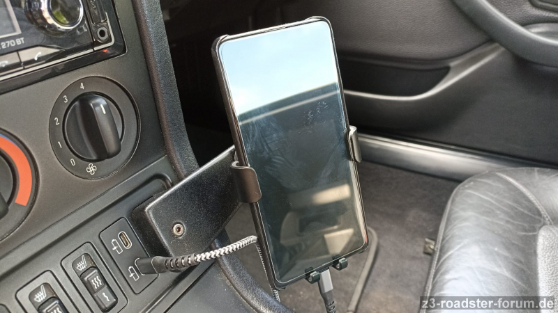

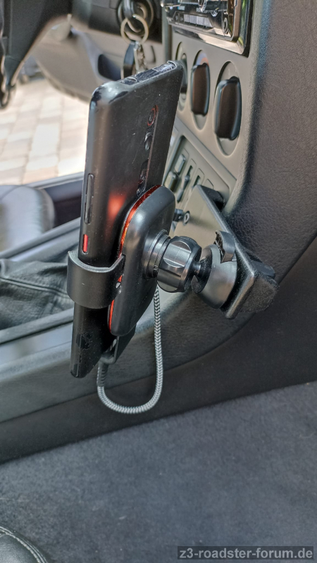

Ich möchte euch gerne einen kleinen Langzeit Erfahrungsbericht über die Handyhalterung in meinem Z3 geben.
Die Basis bildet eine günstige Handyhalterung von Baseus. Anstatt an einer der Lüftungsdüsen befestigt zu werden habe ich mir einen Halter mit dem 3D Drucker für die Mittelkonsohle gedruckt. (siehe Bilder)
Mir war es wichtig das Interieur nicht zu beschädigen, daher wird der Halter in eines der freien Bedienfelder eigesetzt und verklemmt. Trotz straffem Fahwerk wackelt nichts. Lackiert ist das ganze mit einem Struckturlack.
Gründe für eine Eigenkonstruktion waren, das mir die Handyhalterungen an den Lüftungsdüsen zu wackelig waren und welche mit Saugnapf meist zu klobig oder modern für das Auto.
Der Beitrag endsteht, da ich mit dieser Lösungsmöglichkeit seit nun gut 2 Jahren sehr zufrieden bin und anderen Z3-Besitzern gerne weiterhelfen möchte. :D
Die Position ist gut einsehbar und lässt die I-Tafel in ihrer orginalen Form. :thumpsup: Beim Bedienen des Handys kann man seinen Arm gut auf der Mittelkonsohle abstützen.
Würde diesen Lösungsvorschlag jedem weiterempfehlen. Wer sich jetzt keine Halterung selber konstruieren möchte, darf sich gerne über PN bei mir melden. Die Datei stelle ich gerne kostenfei zur Verfügung.
Feedback und Fragen sind herzlich willkommen.
Leon
Link zu der Handyhalterung:
https://www.ebay.de/itm/144593970157?chn=ps&norover=1&mkevt=1&mkrid=707-134425-41852-0&mkcid=2&itemid=144593970157&targetid=1267714667707&device=c&mktype=pla&googleloc=9041912&poi=&campaignid=10203814794&mkgroupid=121648964639&rlsatarget=pla-1267714667707&abcId=1145991&merchantid=7364532&gclid=Cj0KCQjw5ZSWBhCVARIsALERCvz1LS2zlsMzSEWjRhZJAo26rKEgIfWY0ONZ48Yiu-W-pgrUucxOda0aAtDTEALw_wcB
Leider etwas eingestaubt.
Die Baseushaterung wird in die gedruckte eingesteckt. Keine Modifikation nötig.
Hier einmal das 3D-Modell aus Fusion 360. Eine M4 Mutter wird hinten eingepresst. Über eine Schraube wird die Platte angezogen.
Haehnchen

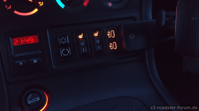

Auch deine Lösung mit den 2x USB-C Buchsen in der Konsole weckt Begehrlichkeiten :wink:
Welche BMW Teilenummer ist das?
Ist das die schmale oder breite Ausführung für den USB-C Einsatz / Breite in mm?

Zzz3-BO-1 hat geschrieben:Hallo Leon,
wirklich gute und interessante Lösung. :2thumpsup:
Guten Morgen,
danke für das positive Feedback. Mit der Buchse bin ich auch zufrieden, geht in dem Design unter und sticht nicht herraus. :D
Die Buchse ist 18mm breit. (gemessen an der Sichtfläche) Unterschiedliche Varianten die sich in der Breite unterscheiden sind mir nicht bekannt.
Teilenummer müsste Folgende sein: 84108711938 / 8711938
Bestellt habe ich die Buchse auf ebay. Hier noch der endsprechende Link.
https://www.ebay.de/itm/234392428073?_trkparms=amclksrc%3DITM%26aid%3D1110006%26algo%3DHOMESPLICE.SIM%26ao%3D1%26asc%3D236843%26meid%3D54e07543a4c04cb88c05298097904859%26pid%3D101195%26rk%3D3%26rkt%3D12%26sd%3D312790136131%26itm%3D234392428073%26pmt%3D1%26noa%3D0%26pg%3D2047675%26algv%3DSimplAMLv9PairwiseWebMskuAspectsV202110NoVariantSeed&_trksid=p2047675.c101195.m1851&amdata=cksum%3A23439242807354e07543a4c04cb88c05298097904859%7Cenc%3AAQAGAAACEFPx3wVFp8zeLr2rXNLZ1IXb7RfW0yWdCftW7mPTk5cQueOXxvg10%252BuFlZ4umHx14jZby6CA0CutB3UyH8Fegbgc4Mku9f6lvIhlFfl2Jx%252BPnKPJY%252FNTqhCr97MzdHGDeU1fXxM2aHimU8SKmW4%252FHrZT6LvjW2vMS0Z%252FVNh9nV0wAb%252B25wE%252B2y0LrkwJQL%252FTNA5EbX0jdTDOHOmePcTpoU6Fl35ppNa46mZAhIuRo%252FRsjOs%252FMSfA1yDDLhryRE6JiHgnzSFgTz4H3VkkzghIlWIwNnhBwH8YePWtNmuMWT0tUNVO6NqlcecuSRwY3ANp8muY4XHIsU0i668wYCpyvpQztJbBTXiOgCCOBkneTyTHE600pNc%252FONgfKuGWO9dQLZxacuVBhzYsGfBGwN2aF9ISvtI%252FFTN0vx9QOBUEs8xw%252Fj%252Fsy%252BngEaKkZQ4awhufdJA9W7h1tDQJs9w8Dp%252BwWRCmFEz5iKU521hFb26q8ZiRXE8T%252BB1TPbsv3XK90ryq1RpLdasWWhXdREieVCTYDqLIurKx35XaCodTkmdDL%252BA3VArSrJAcpxv4Qd9w4l2HdR0QlTvzj9QK%252FVIRKHX30gnZC0TYQ%252FNSsX7OsGfIyUl5EGRJngnoYgSDIJtgFgFEPwxUfLCN7T5yOjZ9lTbR9qpnJ4L21N%252F379DHC%252Fb7LOsdRZrq0LvP7bjzDtKnQnPyBA%253D%253D%7Campid%3APL_CLK%7Cclp%3A2047675
Verkabelt habe ich das ganze an dem Radio. Da findet mann alle passenden Kabel und auch die Beleuchtung.

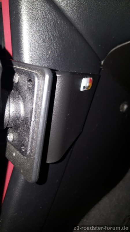

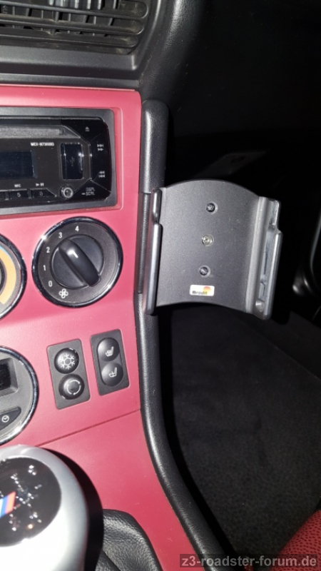

gute Arbeit - aber für die Handyhalterung muss man nicht unbedingt basteln. Es gibt eine tolle Lösung von Brodit - das ist zum einen eine handyspezifische Halterung und ein fahrzeugspezifischer Clip. Vorteil: es muss nichts gebohrt werden und kann rückstandsfrei wieder entfernt werden.
Ich verwende das Teil seit mehreren Jahren und bin voll und ganz zufrieden.
