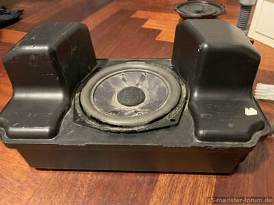

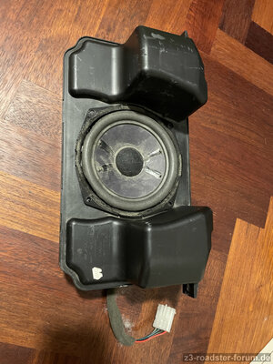

Moin zusammen,
seit kurzem bin ich nun auch stolzer Z3 Besitzer. Leider ist bei meinem Harman Kardon System der Subwoofer zwischen den Sitzen kaputt gegangen, genauer gesagt ist die Membran gerissen. Da ich das Auto weitestgehend original belassen möchte, soll nur der Lautsprecher ausgetauscht werden, also ein neuer in die bestehende Box eingesetzt werden.
Die Suche nach einem passenden Modell verläuft leider schleppend, ich habe mich hier im Forum bereits aufgeschlaut und den Kicker CWRT67 mit 16.5 CM Durchmesser gekauft, der aber leider nicht passt.
Hatte schon jemand das Problem, und kann einen passenden Lautsprecher empfehlen?
Auf den Bildern seht ihr meine Box, in die der Lautsprecher rein soll.
Danke für eure Hilfe!

das es den noch neu gibt weißt du? Ist aber sehr teuer.
Weiter gibt es Anbieter die Reparatur Sätze anbieten.
Ich habe das auch schon erfolgreich repariert.
https://www.simplyspeakers.com/BMW-Foam-Kits_c_215.html
Grüße Daniel

Ich habe meinen Lautsprecher bei (gleiches Modell)
https://www.peiterakustik.de/
reparieren lassen.

Hi , hatte ein ähnliches Problem.
Habe den Ampire Bold 6 verbaut. Kostenpunkt für den Subwoofer ca. 100,00 €
Keine optische Veränderung und bin zufrieden.
Viel Erfolg

Für die Sicken hätte ich noch einen Reparatursatz.
Hab den seinerzeit für meinen Roadster geholt. Passte aber nicht, da der Sub im Coupé einen größeren Durchmesser hat.

Vor 2 Jahren habe ich die Reparatur machen lassen, Preis weiß ich ich genau, irgend etwas zwischen 30- 40 €. Rufe einfach bei Peiter an.
