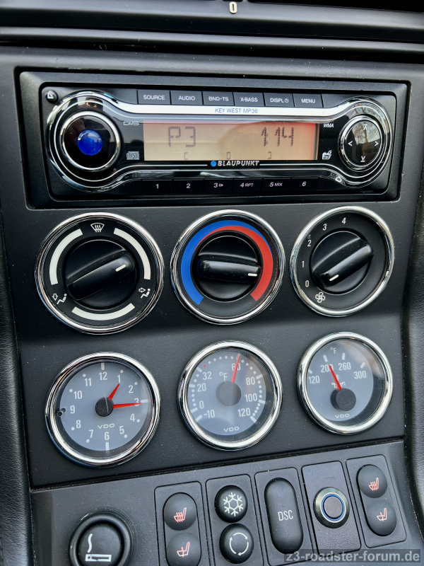

Hallo in die Gruppe, ich hoffe, dass mir jemand helfen kann mit meinem Harman/Kardon System.
Ich habe einen 2001 US M-Roadster, hinten ist rechts der Verstärker für die Lautsprecher, links im Kofferraum der Verstärker für den Subwoofer verbaut.
In den USA wurde vom Vorbesitzer das originale Business CD in ein Sony Radio getauscht. Der Klang ist grauenhaft und es klingt als ob die Endstufe von HK überhaupt nicht funktioniert. Blechern, ohne Bass und ohne irgendwelchen Druck, als ob man mit einem 5W Verstärker einen Z3 beschallen will.
1. Zuerst habe ich das Sony rausgeworfen, die Amerikaner haben natürlich den BMW Stecker abgeschnitten und ich habe ein ISO Steckersystem angebracht, war nicht so schwer, die einzelnen Leitungen sind übersichtlich und ich habe die Schaltpläne vom Z3 hier. Jetzt steckt ein Blaupunkt drin was auch besser zum Design des Wagens passt. Aber: der Sound wurde nicht wirklich besser.
2. Fehlersuche, die beiden Verstärker haben Kl.30 anliegen. Mein Radio gibt beim Start ein 12V Signal auf dem Antennenverstärker, mehr Kabel (neben GAL) gibt es vorne nicht; nach meinem Verständnis müsste der Verstärker immer aktiv sein oder wird der über einen Eingang vom Radio kommend "eingeschaltet" ? Das gleiche gilt für den Woofer Verstärker.
3. Habe ich vielleicht generell das Problem, dass mein Blaupunkt einen zu hohen Leistungsausgang auf die Lautsprecher hat ? Thema Aktivadapter? Oder soll ich stattdessen den Verstärker den "line OUT" vom Radio ansteuern ?
Hat jemand schon mal mit dem gleichen problem gekämpft? Welche Lösung habt Ihr am Ende gefunden?
