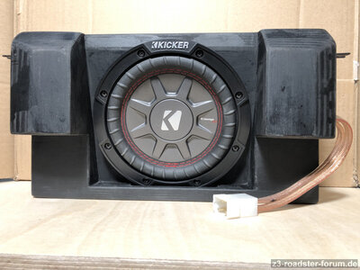

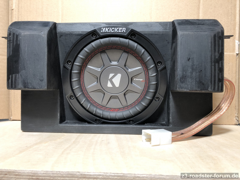

Sub als Ersatz Hifi / hk System:
  1. HubCar 6.5" / 16,5cm(Smart-Sub) ev. hier zu beziehen:
    HUB CAR
    verbaut und getestet :2thumpsup:
  2. Kicker RT672 6.5" / 16,5cm Subwoofer 2x2Ohm Doppelschwingspule
    Kicker RT672

Es wurden der hk Sub und der Sub-Verstärker ausgebaut und durch einen HubCar16,5 Sub und einen Mosconi ONE 100.2 Verstärker ersetzt.
Dieses in Kombination mit dem vorh. hk spielt für meine Ohren ausreichen LAUT :lol: :lol: :lol:
1. Diese Projekt bedingt: orig. hk Sub Kasten umzubauen, das der Hubcar Platz hat, siehe Bilder
[ externes Bild ]
[ externes Bild ]
[ externes Bild ]
2. zus. Cinchleitung von Radio zum neuen Verstärker verlegen
3. Verstärker mit neuen Stromleitungen/Sicherungen versorgen
[ externes Bild ]
[ externes Bild ]
Ausbaustufe 2021 Kicker RT672 im anderen Z3 8)
4. Sub - Leitung verlegen
5. TESTEN!
Fazit: Die Kombination aus Hubcar Sub, der Mosconi und der original hk spielt erstaunlich gut mit genug Reserven im Sub (zumindest um unsere Nachbar abends um 22.oo zu erschrecken - Anlage musste halt' noch umbedingt getestet werden! :lol: :lol: :lol: :oops:
