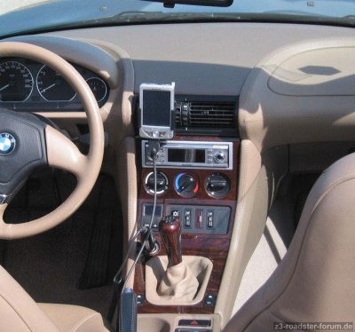

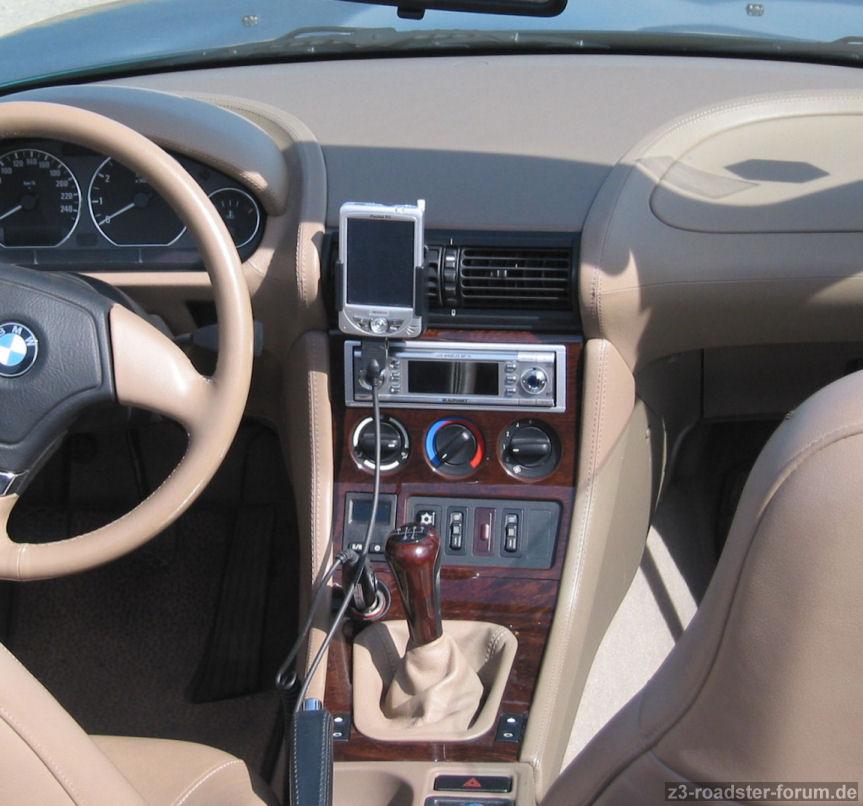

Hallo Bernd,
hatte das gleiche Problem und habe es so gelöst: Eine Frischluftdüse opfern, den PDA anklemmen und je nach Lichteinfall die Höhe einstellen. Ein Gummikeil verhindert ein Verstellen der einmal eingestellten Höhe. Was man noch verbessern könnte wäre das Stromkabel unsichtbar verlegen. Nur bei extrem starker Sonneneinstrahlung ist nichts mehr auf dem Display zu sehen, aber dafür hat man ja noch die "freundliche" Stimme aus dem PDA.
Gruß green-z

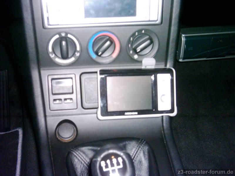

Hallo Bernd,
jetzt geb ich halt auch noch meinen Senf dazu:
Schalter der Sitzheizung nach rechts verlegt, (nach hinten gehts auch, war mir aber zuviel act) freie rechte Abdeckung raus, Klemmstück mit Gewinde in die Mittelkonsole welches die Halterung des Navis hält, zusätzlich eine Externantenne verbaut und gut. Mir war wichtig keine Löcher bohren zu müssen und so das Auto zu verhuntzen. Das ganze lässt sich in ca 30 min. zurückbauen- ohne Spuren. Dazugesagt sei noch daß das ganze halt bei Sonnenschein schon recht spiegelt.
Gruß von Didi
