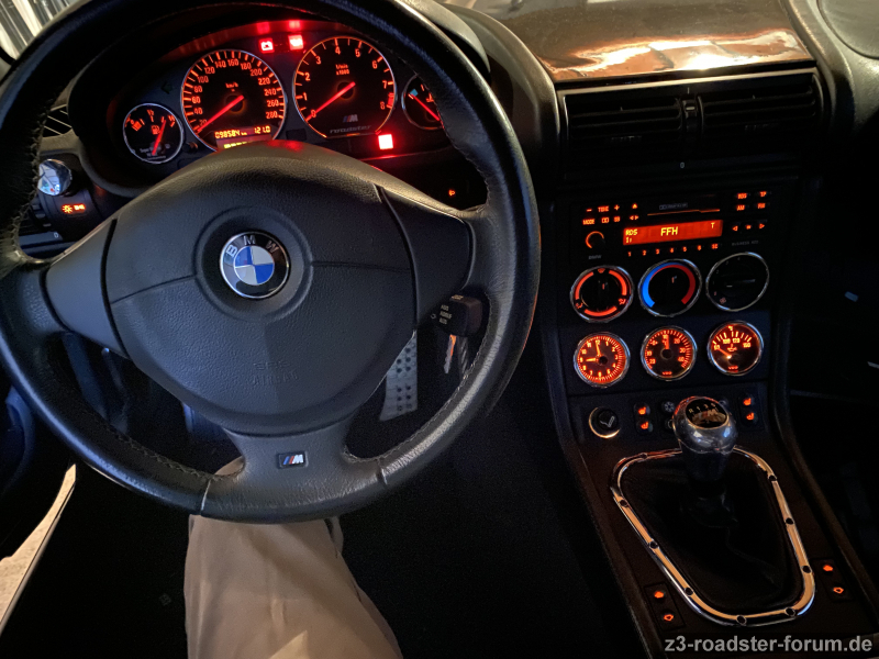

Hi Leute!
Wir ihr in den anderen beiden Threads vielleicht mitbekommen habe, ist in meinem Zetti von mir in den letzten Monaten das einfache Soundsystem gegen das originale HK getauscht worden.
:thumpsup:
Habe den original Kabelbaum für HK verlegt, den original Subwoofer und Verstärker eingebaut - alles passt und lief. Einwandfrei. Bis auf einmal das Remote-Kabel von Radio zum Verstärker defekt war?! :enraged:
Gut, eventuell weil der HK Kabelbaum hier bei mir schon 15 Jahre in der Garage gelegen hat, bevor ich nun endlich Zeit für den Einbau hatte… :lol: Daher vermute ich eventuell ein Kabelbruch.
So, mit dem neu gezogenen Remotekabel geht wieder alles.
Aber nun „knallt“ es bei jedem Einschalten 2x laut in der Musikanlage! :pssst:
Egal ob ich die Zündung einschalte oder das Radio nur so alleine einschalte. Es knackt bzw. knallt immer 2x…
Denke das ist ein Knacks vom Einschalten des Verstärkers?
Lustig ist daran, das ich bereits das Business CD-Radio testweise ausgetauscht habe (hier liegt noch ein baugleiches in der Garage) und auch den HK-Verstäker habe ich ebenfalls testweise schon getauscht. Symptomatik bleibt gleich. Muss erneut wieder irgendwas an der Verkabelung sein…
Habt ihr eine Idee?
