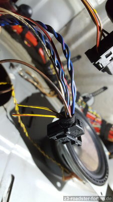

habe im Fahrerfußraum einen nicht angeschlossenen Stecker gefunden. Offensichtlich, gehört er irgendwo zum Hifi-Kabelbaum. Nur wo wird das Teil angeschlossen? Ich konnte nicht wirklich etwas passendes finden...

Der Z3 hatte, egal welche Ausstattung, immer den gleichen Kabelbaum (für maximale Ausstattung). Für jedes fehlende elektrische Teil zur Vollausstattung wirst du also einen freien Stecker irgendwo finden :mrgreen:
Hat den Vorteil dass sich so manches leicht nachrüsten lässt, ohne umständlich Kabel ziehen zu müssen.
In deinem Fall könnte es für den Verstärker einer höheren Audioausdtattung sein... Ohne Gewähr.

Die Zahlreichen Stecker, die "zu viel" sind, habe ich auch bemerkt. Nur der sieht wirklich aus, als ob er gebraucht wurde. Außerdem wurden bei dem Stecker die 2 gelben Kabel abgeschnitten. Das ist nochmal etwas seltsamer.

Vom Typ her würde ich sagen, passt der zum Bordcomputer. Der hat auch so einen mit Verriegelung.
Aber ob der von den Kabellängen her dann dort liegen kann weiß ich nicht. Hast du einen Bordcomputer?

Wie es aussieht hast du keine org. Lautsprecher mehr verbaut. Die abgeschnittene Kabel sehen aus wie die von den Lautsprecher, dann gehört der Stecker zum hifi system wo der Verstärker an dem Lautsprecher im Fußraum Fahrerseite sitzt. So ist es bei mir auf jeden Fall.

Wo genau sitzt denn der Verstärker, vor oder hinter dem Teppich? Laut Ausstattungsliste hat mein Z3 das normale Soundsystem mit Business RDS Radio und CD-Vorbereitung.
Die Lautsprecher sind noch original BMW, ob es aber die ersten sind, weiß ich nicht. Jedenfalls hat der Vorbesitzer da schon was mit den Kabeln gemacht.

Das ist eine Einheit Lautsprecher und Verstärker, siehe Link von eisi.

Das wird die Lösung sein, danke! Dann hat einer der Vorbesitzer, vermutlich nach einem Defekt, mal die Lautsprecher gegen normale getauscht. Funktionieren tun sie jedenfall.
