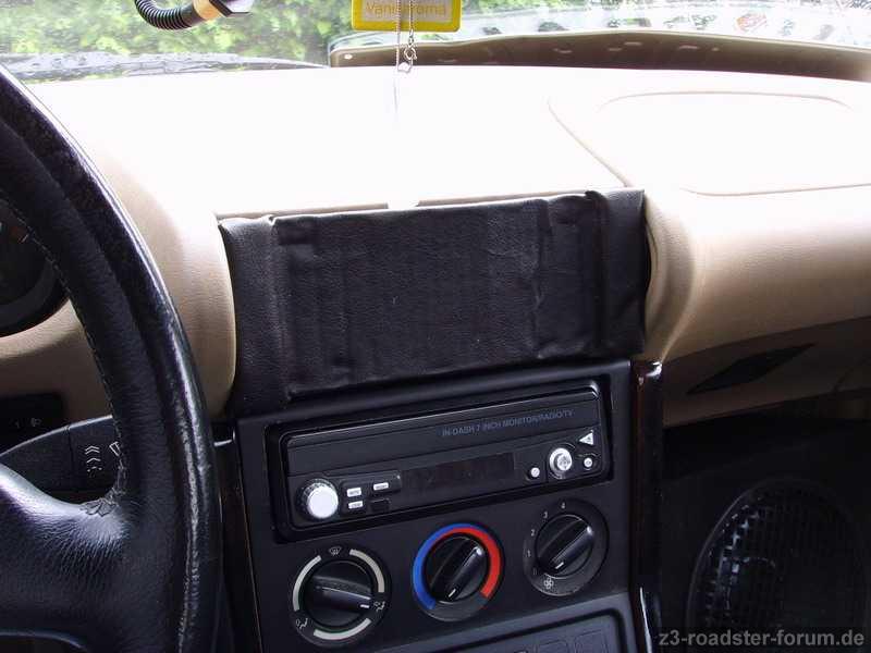

so, die halterung it fertig. sieht nicht sooo proffesionell aus, aber für den anfang reichts! leider hab ich das falsche leder benutzt. hatte 2 hier rumfleigen und hab ausversehen dass mit nem leicht bräunlichen touch genommen. aber naja, passt zum beige... :)
[ externes Bild ] so ganz ohne lüftung
[ externes Bild ] ich denke mal das leder glättet sich noch, waren halt wäscheklammern dran zum fixieren

Sieht doch soweit wirklich sehr sehr gut aus :) Nen Car PC wäre auch noch was bei meinem, aber dazu müsste ich erstmal eine brauchbare Einbauposition für den TFT finden, denn die Lüftung möchte ich da nicht wegmachen. :)
BeitragVerfasst: 13.05.2006 22:22
von cj
das hat auch so funktioniert nur steht der dann n bisschen raus. außerdem brauch ich die eh nicht

ja klar, hatte ich ja vorher auch. der dvd player hat da auch keine faxen gemacht, nur der touchscreen ist tiefer eingesetzt als der dvd player den ich vorher hatte, dann muss das gehäuse nen bissl rausgucken und das gefiel mir nicht. aber die lüftung auszubauen ist absolut nicht notwendig. als ich "nur" den dvd player drin hatte, hab ich die lüftung auch behalten, aber da ich den monitor ja jetzt zum bedienen brauche, muss der Monitor ja zwangsläufig immer draußen sein. Ergo, ist die Lüftung immer abgedreht. Ergo, sie kann auch gleich raus. und ich hab die eh nie benutzt und es sieht einfach besser aus :2thumpsup:
