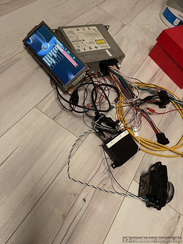

Also habe ich mir ein NBT evo Set bestehend aus dem Rechner, dem Display, dem iDrive und dem Touchsteuergerät gekauft. Da der Z3 ja keinen Can-Bus hat, benötigte ich auch noch einen NBT standalone retrofit-adapter. Anschließend habe ich mir den Kabelbaum gebaut. Als der fertig war habe ich das ganze einmal an ein Labornetzteil angeschlossen um zu sehen ob der Navirechner startet...
Das Navi startete und man konnte es sogar schon mehr oder weniger verwenden :D

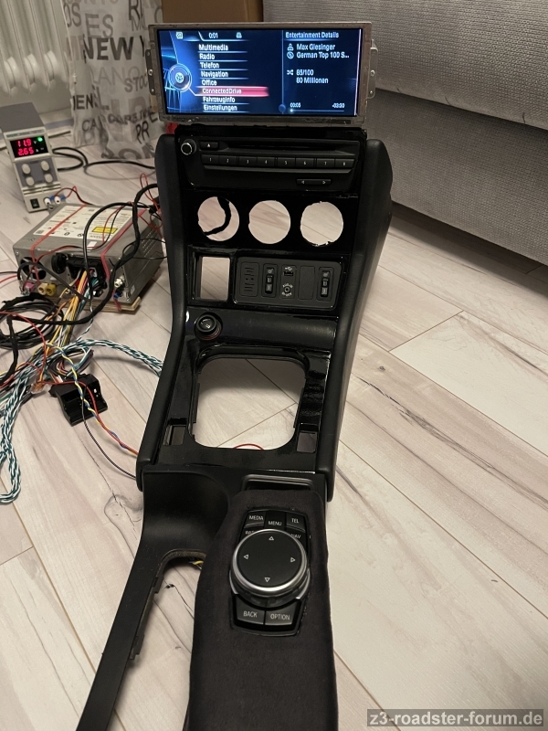

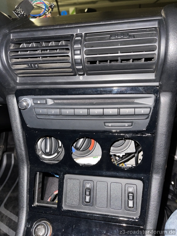

Anschließend habe ich die Mittelkonsole vom ZZZ ausgebaut um das Navibedienteil sowie den iDrive darin unterzubringen.

Erster Start am Labornetzteil
Navibedienteil eingebaut
iDrive mit Touchsteuergerät in der Mittelkonsole eingebaut

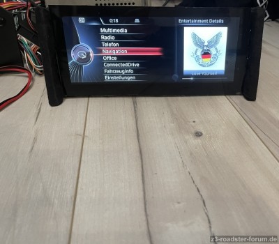

Displaygehäuse gebaut

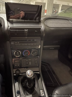

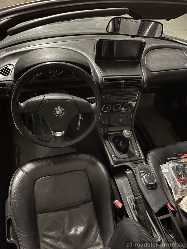

Ja mittlerweile gibt es Neuigkeiten, habe das ganze jetzt im Zetti verbaut und fertig verkabelt. Das Display wird aber noch schöner verblendet. :D

Beitragvon OldsCool » 21.03.2021 20:28
Siehst du nach rechts vorne dann noch was? :shock:
Beiträge: 7763
Registriert: 05.06.2019 13:08
Re: Navi Professional NBT evo im Z3
Beitragvon stefan882000 » 21.03.2021 20:37
Ja die Sicht ist einwandfrei, also mich störts nicht. :wink:
