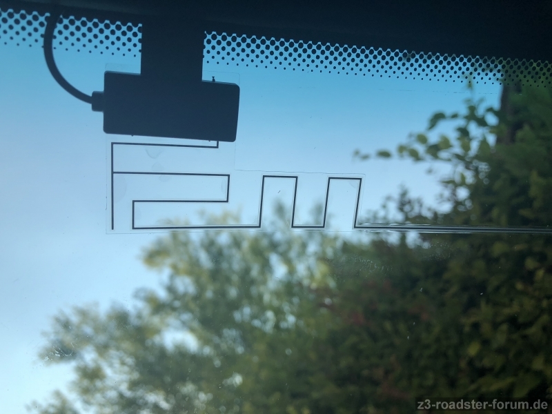

bei mir sieht es so aus, Beifahrerseite obere Kante an der Scheibe kann durch abklappen der Sonnenblende komplett verschwinden.
Bis jetzt hat sich kein Beifahrer beschwert, Empfang ist gut im Vergleich zu einem neuen Skoda. :thumpsup:

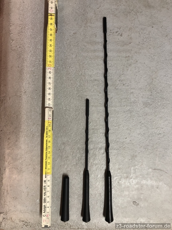

Ich habe das DAB+ über den Originalverstärker und Kurzstabantenne ( DAB+ taugliche Version, ca. 18cm lang) mit sehr gutem Empfang laufen.

Hier ein Vergleich
Originalantenne lang
Kurzstab DAB+
Kurzstab Original BMW
Ich finde den BMW Kurzstab optisch nicht passend zum Z3.
Bei mir ist der DAB+ drauf.

Sperre hat geschrieben:Ich finde den BMW Kurzstab optisch nicht passend zum Z3.
Ich habe mich aus praktischen Gründen für die Kurze Antenne entschieden. Diese ist nämlich kürzer :mrgreen: Sprich die Belastung bzw. Hebelwirkung auf den ach so fragielen und sündhaft teueren Antennenfuß ist somit geringer. Des weiteren steht der Zetti immer so in der Garage das man an dieser Ecke vorbeiläuft. Damals hab ich mir hier beim unanchtsamen vorbeigehen den, immerhin schon angeknacksten, Antennenfuß erstmals ganz ruiniert. Daher will ich das bei der Kurzen belassen - darum brauche ich ja eine andere Lösung. Danke Dir für die optische Gegenüberstellung der Antennen - so kann man sich immerhin etwas darunter vorstellen. Sooo lang ist die Antenne ja dann doch nicht. (Aber die kurze ist trozdem kürzer :mrgreen: :twisted: :pssst: :wink: )

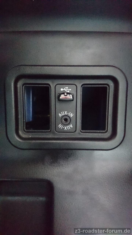

Der Rückseitige USB (und AUX) war für mich ein entscheidender Kaufgrund da ich ja in der Mittelkonsole jeweils einen Port eingebaut habe und das nur Plug&Play ist. (Front USB gefällt mir nicht. Ich bin da wählerisch... :roll: )
Panel zwischen den Sitzen, eigendlich für E-Verdeck und Alarmanlagen-LED gedacht. Doppelport aus aktuelleren E-oder F-Modellen verbaut.
