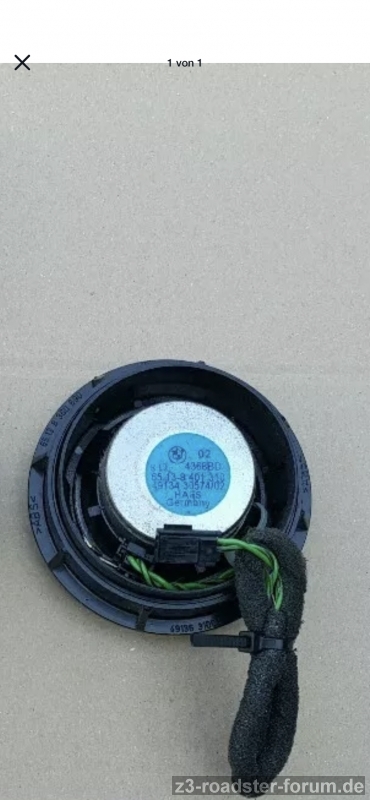

1. die LS hinten sind die originalen (siehe Foto, mit dem grünen Aufkleber). Eine Ohm-Angabe kann ich nicht erkennen?!

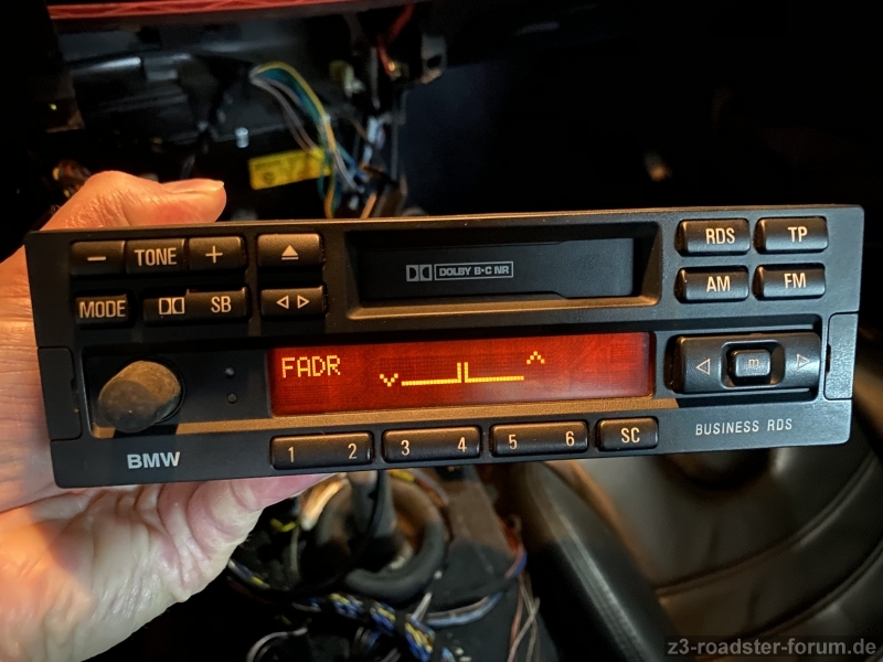

2. das Radio ist mit Kassette und hat einen Fader-Regler. Geprüft und selbstverständlich korrekt eingestellt.

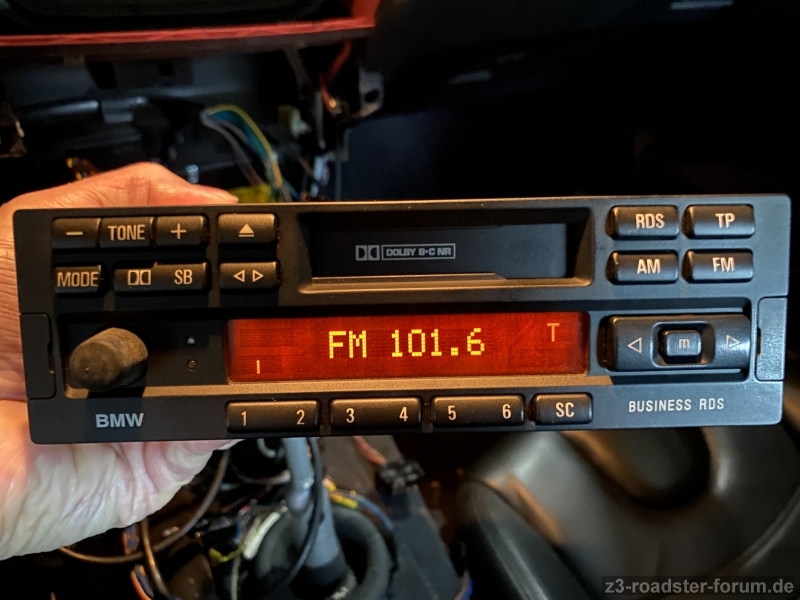

Beitragvon mikezzz » 03.11.2020 09:27
Hier die weiteren Fotos.

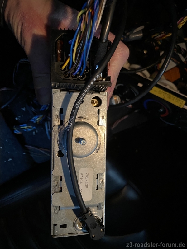

Beitragvon mikezzz » 03.11.2020 09:28
Radio Rückseite

Fader-Einstellung

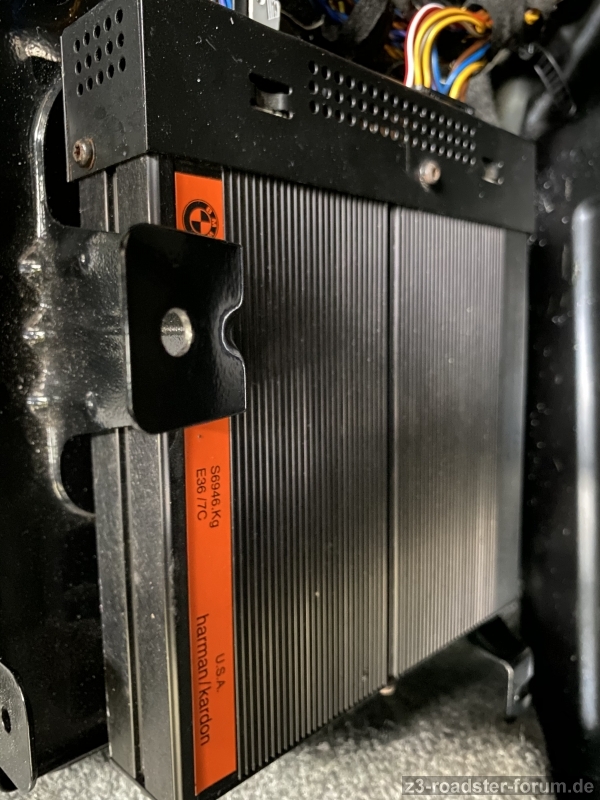

Beitragvon mikezzz » 03.11.2020 09:29
HK-Verstärker aus e36 M3.

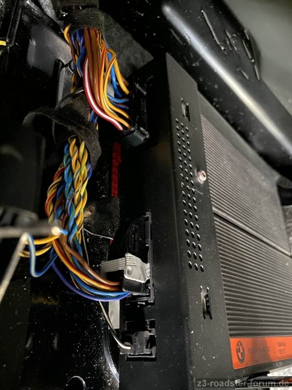

Beitragvon mikezzz » 03.11.2020 09:30
Anschlüsse Verstärker
