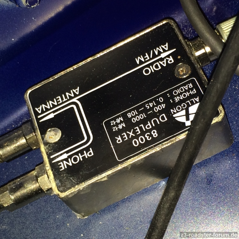

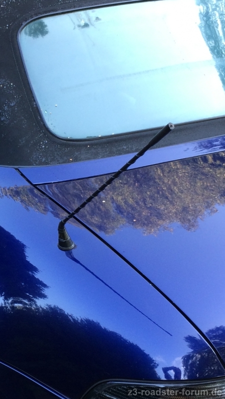

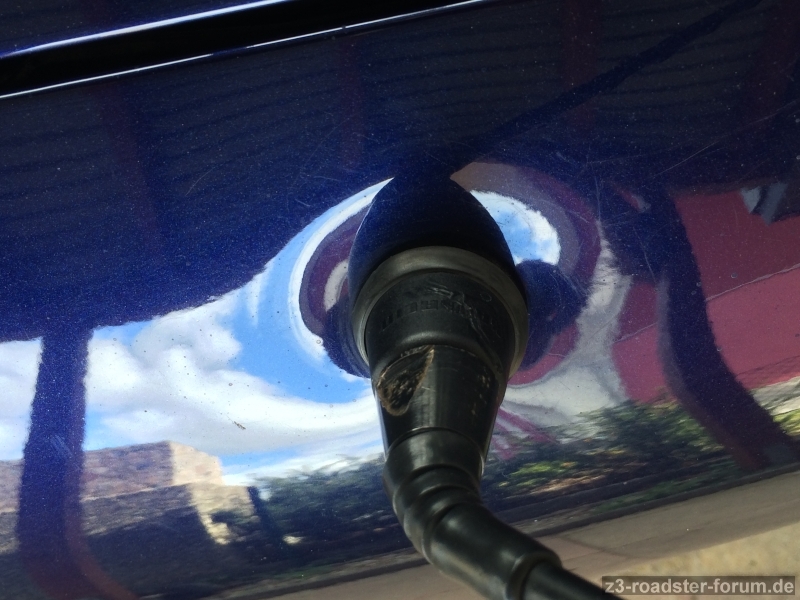

ich hatte hier ja jahrelang das Problem einer hässlichen abgebrochenen Dualband Antenne mit einer Weiche, da die Erstbesitzerin bei der Auslieferung ein von BMW festeingebautes Autotelefon verbaut hatte.
Ich wollte nicht die ganzen Kabel rausreißen. Dieser Art Aufbau-Antenne (ehemals Kathrein) gibt es nicht mehr.

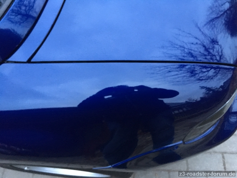

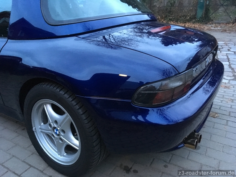

Und dann hab ich zufällig von einer unauffälligen orig BMW Heckstossstangen-Antenne gehört und hier im Download-Bereich die Einbauanleitung entdeckt.
Daraufhin hab ich günstig für 75 Euro solch ein Teil in der Bucht geschnappt. Diese habe ich dann gleich im Rahmen einer Teillackierung (u.a. beide Stoßstangen) einbauen lassen. Das Loch der alten Antenne wurde dort dann fachmännisch zugeschweißt und bearbeitet - man sieht jetzt überhaupt nix mehr. :banana:
Sieht man äußerlich nicht, ist original und ich hab nen Super-Empfang :wink: :2thumpsup:
Grüße aus Berlin
Stö
Alt in hässlich
Nochmals: vorher
Und 2 x nachher
