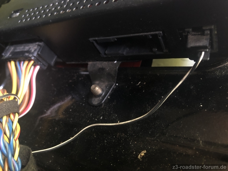

Re: PIN-Belegung Harman Kardon Verstärker
Beitragvon mikezzz » 12.08.2020 14:16
Die Ein- und Ausgänge des Verstärkers sind ja nun geklärt. Alles bestens!
Doch habe ich an dem HK-Verstärker noch einen 3. Anschluss (der ist auch am Kabelbaum vorhanden - das Kabel reicht jedoch von der Länge her bis lediglich in den Verdeckkasten...) mit dem ich nichts anzufangen weiß?!
:cry:
Weiß jemand was das für ein separater Anschluss sein könnte?
Mike
Beitragvon Zzz3-BO-1 » 12.08.2020 18:46
mikezzz hat geschrieben:Doch habe ich an dem HK-Verstärker noch einen 3. Anschluss (der ist auch am Kabelbaum vorhanden - das Kabel reicht jedoch von der Länge her bis lediglich in den Verdeckkasten...) mit dem ich nichts anzufangen weiß?!
Mike
Aderanzahl? oder ist's die sw/ws Einzelader?
jeweilige Aderfarbe?
so kommen dann weiter :wink:
Beitragvon mikezzz » 12.08.2020 19:14
Es handelt sich um bloß EINE Ader! Schwarz-weiß. :?
PS: Obwohl es sich um einen 6-poligen (2x3) Stecker handelt...
Beitragvon Zzz3-BO-1 » 12.08.2020 19:26
o.5 sw/ws soll lt. Schalplan die GAL (Geschwindigkeits-Abhängige-Lautstärkeanpassung) sein - PIN 1 auf X1715 Blatt 6510.1-00 ....
:idea: mMn nicht zwingend notwendig ....
Beitragvon mikezzz » 12.08.2020 19:32
Danke Dir! :thumpsup:
Dachte zunächst schon das es eventuell der falsche Kabelbaum ist und es sich um eine Ausführung für den e36 handelt. Der hatte ja diesen Raumklang-Schalter und der Verstärker hat automatisch bei geöffnetem Verdeck den Raumklang deaktiviert... :cry:
