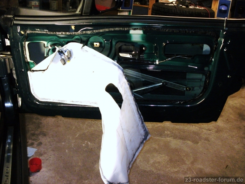

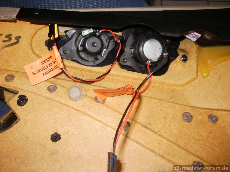

Beitragvon Mach2.8 » 06.08.2020 22:44
die beiden Fotos habe ich von meiner Tür. Auf die Verdrahtung habe ich weniger geachtet, da ja steckerfertig.
Vielleicht hilft das. Die LS in der Tür haben jedenfalls jeweils einen extra Stecker.

Danke für die Bilder!
Demnach hat wohl jeder Lautsprecher eine separate Zuleitung in der Tür, also eine eigene Steckverbindung.
Dann bleibt noch die Frage ob die Bei mir vorhanden ist...
Werde dann die Türverkleidungen mal abmachen.

Re: Anschlüsse der beiden Lautsprecher in den Türen
Beitragvon Steinbeizzzer » 07.08.2020 09:26
Da ist eine Frequenzweiche in den Kabeln eingeschliffen. Wenn ich mich recht erinnere in der Tür.
