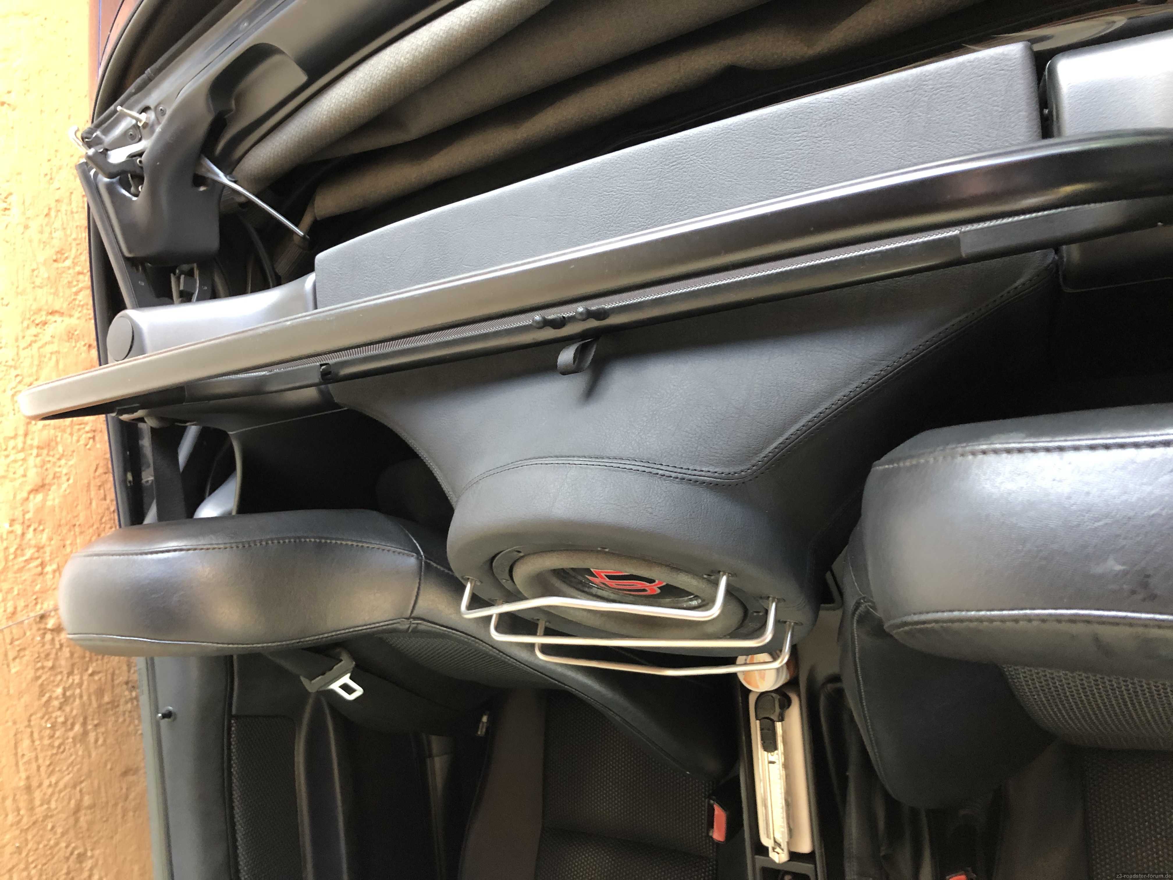

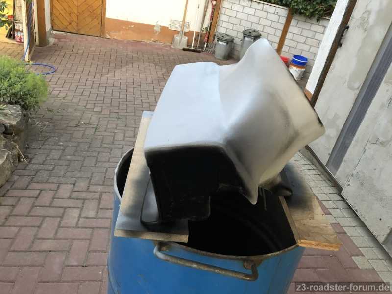

Subwoofer im Z3 ist eine Herausforderung und es wahr wirklich sehr viel Arbeit.
Ich lasse mal die Fotos für sich sprechen.

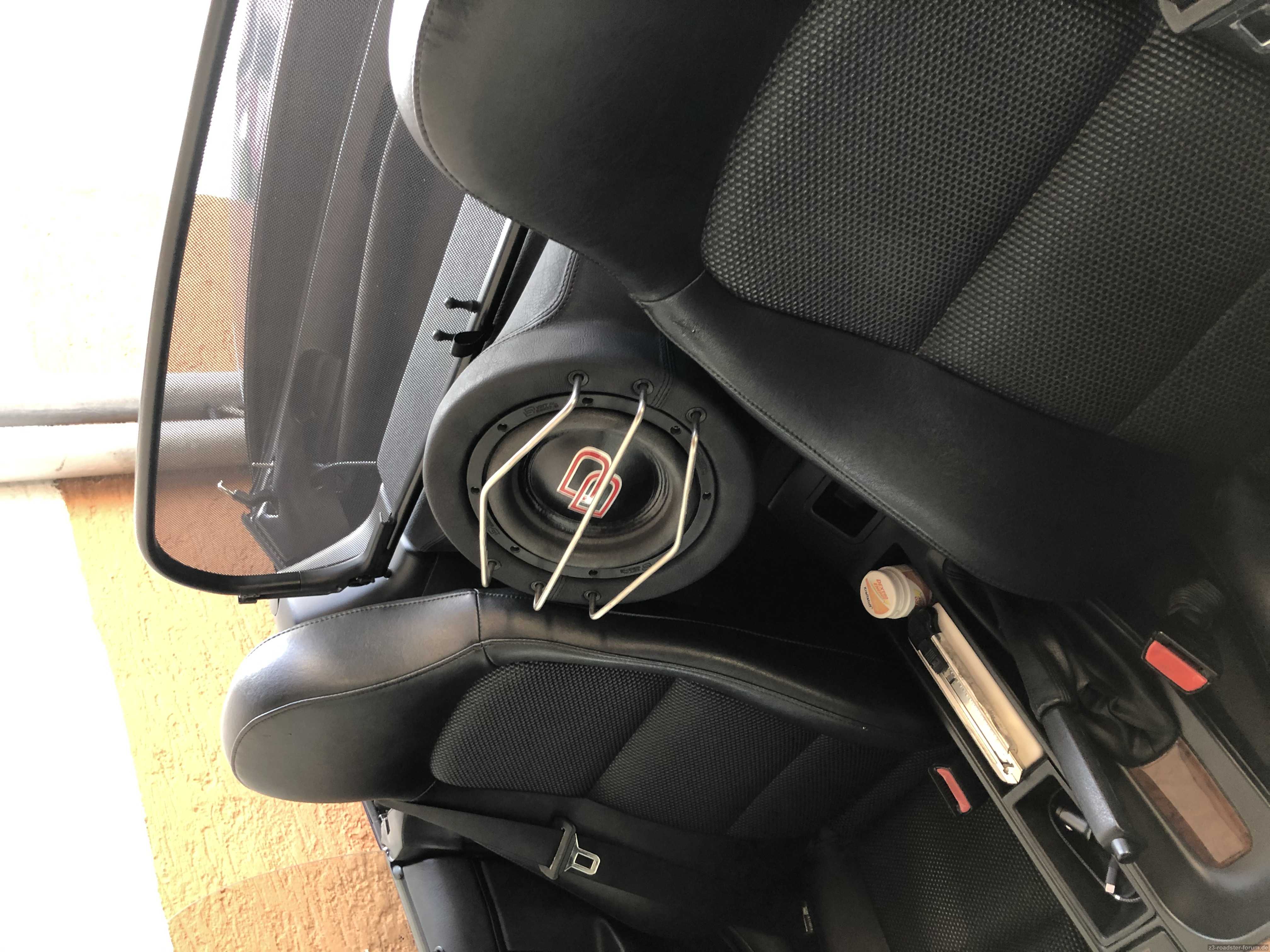

Es ist ein Digital Design Subwoofer verbaut der aber normal ein viel Größeres und vor allem ein BR Gehäuse braucht.
Trotz allem hört es sich super an.
Die Verstärker vom Frontsystem und Subwoofer sind hinter den Sitzen verbaut, somit volle Kofferraum Kapazität und auch kein Überhitzen. :D

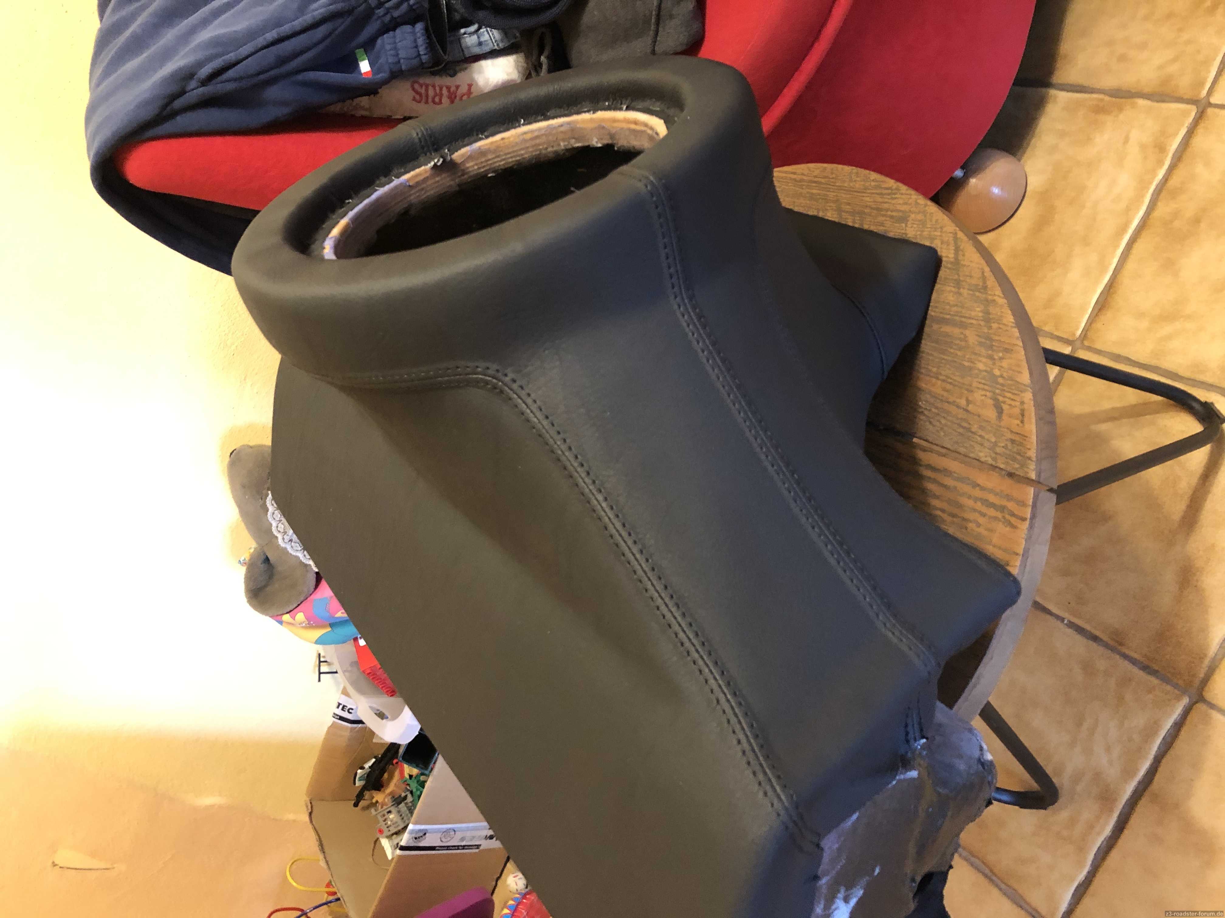

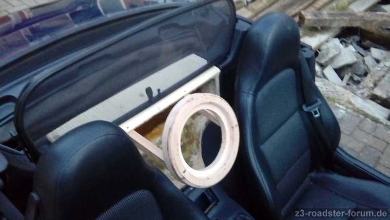

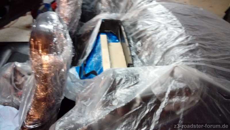

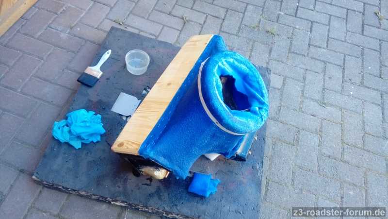

Das Gehäuse ist aus ner Mischung aus Kunstoff, Holz, Harz und Spachtel.
Natürlich wurde dann das Einzelstück mit Leder und bisschen Alcantara bezogen von einem Sattler.
Nun im dritten Sommer ist es endlich vollendet.
Sorry für die verdrehten Bilder ! :roll:

Sieht Top aus,saubere Arbeit,Hast du auch neue Lautsprecher eingebaut? :thumpsup: Wie hoch ist jetzt die Gesamtleistung? :)

Ich bin da eher der dezentere Typus, mich würden die Chrombügel etwas stören und würde ein schwarzes Boxengitter über den LS drüberlegen.
Aber ansonsten voll okay wenn man noch Jung ist :wink:

Es sind keine Chrombügel , sind Edelstahlstangen, sind eig. dezent wenn man das ganze sieht.

@zumie Am Subwoofer selber ca. 500 wrms
Am Frontsystem ca 2x80 wrms. Sind ja immer nur schätzungen, aber das sollte ca. hinkommen.
