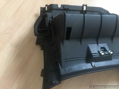

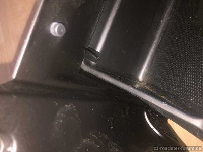

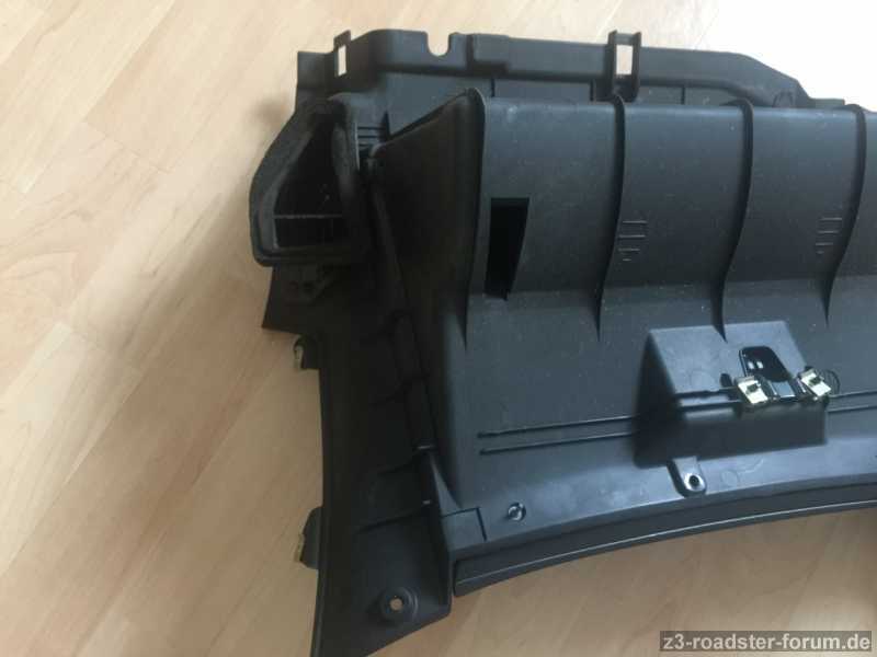

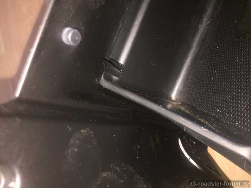

An welcher Stelle des Handschuhfachs seid ihr mit den Kabeln für den Adapter durch das Plastik gegangen?
Hab mal zwei Bilder des ausgebauten Handschuhfachs angehängt.

Beitragvon TrippleZ » 20.02.2020 13:17
Servus,
in dem ersten Bild von Imola ist doch schon ein viereckiges Loch drin. Das benutze ich und nix wird abgeschert.

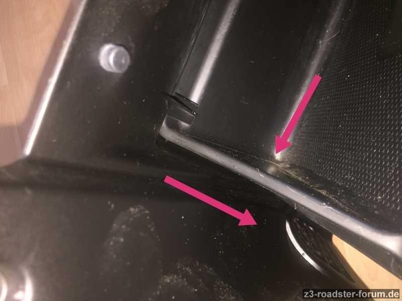

Beitragvon IMOLA 3.0i » 20.02.2020 13:43
Und wie kommst du mit dem Kabel in den inneren Teil?
Bohrst du , da wo der rechte Pfeil in die Ecke zeigt, ein Loch? Oder kannst du es sozusagen außen herum führen?
Das blöde ist, dass die Stecker zum Anschluss an den Adapter so groß sind....

Re: Business CD mit Bluetooth und SD-Card
Beitragvon muhaoschmipo » 20.02.2020 14:05
Ich hab da ein Loch gebohrt...
Engefädelt hab ich es rückwärts... so dass das Loch nur so groß ist, dass der kleinere Stecker der ins Gerät geht durch musste

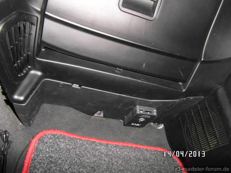

Beitragvon Sperre » 20.02.2020 16:34
Ich habe den Player hinter das Handschuhfach an die Verkleidung mit Kabelbindern befestigt.
Die SD Karte muss man ja nicht jeden Tag wechseln und so bleibt das Fach unberührt.
