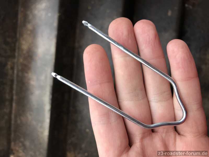

Hallo zusammen, ich hab mir so Klammern gekauft. Aber irgendwie funktioniert es trotzdem nicht. Bekomme das Radio einfach nicht raus. Gibt es da einen Trick?

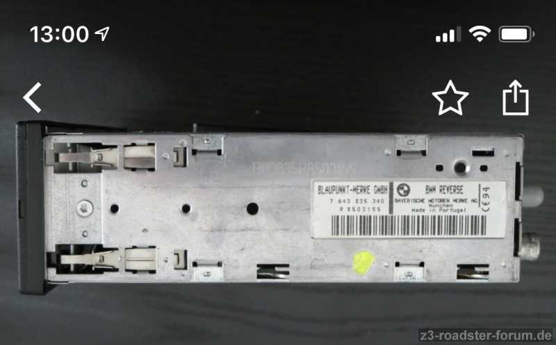

Zeige mal ein Bild vom Radio

Ist das einfache BMW Reverse RDS
So wie das hier:
https://www.original-autoradio.de/autor ... LvEALw_wcB

vielleicht nicht weit genug rein gesteckt. Hier ein Bild wo man mehr sieht.
Vielleicht hilft es....

Schon eine Weile her dass ich so einen Dinosaurier ausgebaut habe :lol: Ich meine mich zu erinnern, dass die Bügel soweit reingesteckt werden müssen, bis sie einrasten. Dann ist es entriegelt und man kann das Radio auch an den Bügeln rausziehen. Evtl. die Bügel dabei etwas zu den Seiten nach außen drücken!? Das drückt die Entriegelung entsprechend nach innen.

Oftmals ist das Problem bei den alten Verriegelung, dass man mit dem Bügel zwischen den Federblechen und dem Radiogehäuse gerät.
Dann passiert genau das Gegenteil der gewollten Entriegelung.
