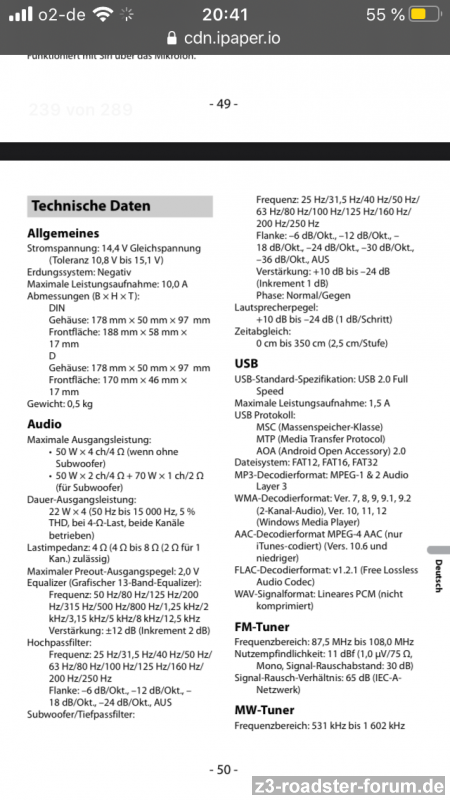

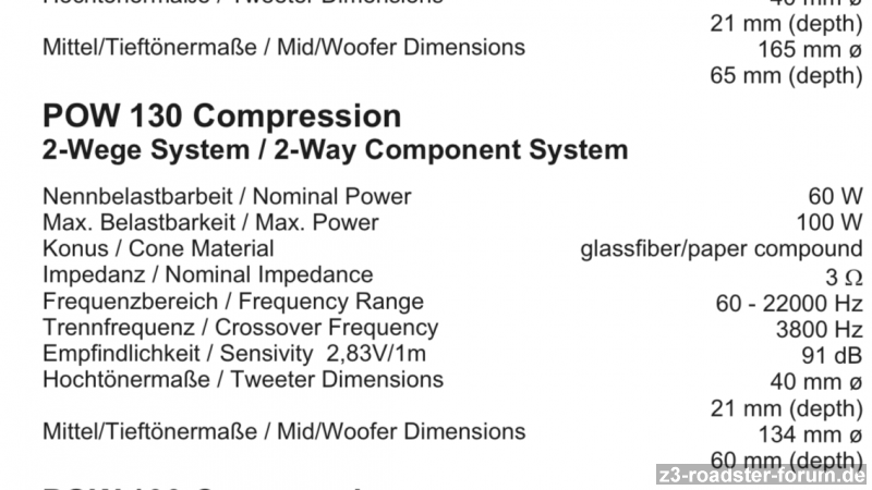

Ich habe nun endlich meine Eton Boxen. Ich habe aber die Impedance nicht bedacht. Kann ich die Boxen mit dem Radio problemlos betreiben ?
Ich habe das kleinste jemals verbaute Audio System. Das heiß nur Mittel/Tieftöner im Fußraum und Hochtöner in den Türen.
Anbei die technischen Daten beider Geräte.

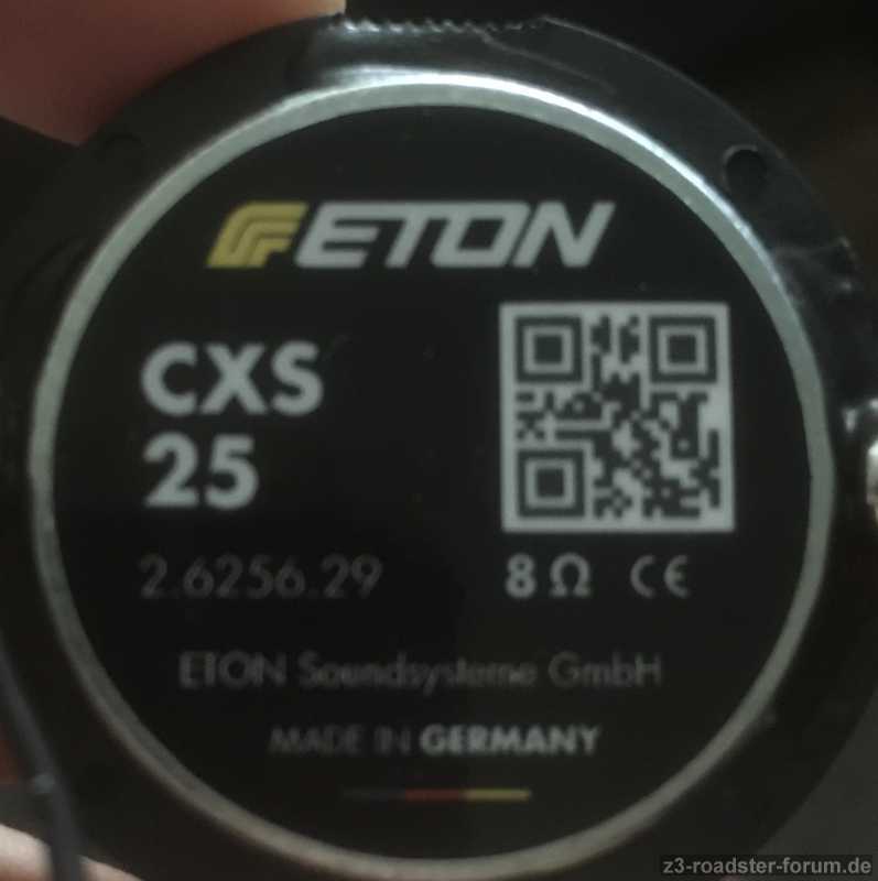

Die Hochtöner haben eine Impedance von 8 Ohmen bei Eton, also kein Problem.

Laut den technischen Unterlagen sind da 3 Ohm angegeben und nicht 8 Ohm. Das System ist ausschlaggebend.
Der Verstärker hat 4 Ohm Ausgang.

Hallo Mach,
das ist richtig, die 8 beziehen sich auf die Hochtöner.
Die technischen Daten sind von den Tief/Mitteltöner.

woher stammt deine Aussage das die Eton Hochtöner angeblich 8 Ohm haben ?

Beitragvon Brummer » 29.12.2019 10:24
Steht auf der Rückseite der Box.
Brummer

Beitragvon Brummer » 29.12.2019 11:42
Anbei das Bild.

Dann soll es so sein, meine cx280 haben 4 Ohm.

Das Radio (Pioneer MVH-S300BT) ist relativ aktuell aber mein Problem was ist sehr sind die 3 Ohmen an den Tief/Mitteltönern. Das Radio ist nur bis 4 Ohmen angegeben. Geht dies trotzdem ? Was genau sagt die Ohmen Zahl denn aus ? Klar ist der Widerstand aber ist der Widerstand permanent?

.... also: aus Beitrag #1:
Radio 4 Ohm, Eton 3 Ohm -> Das wird das Radio schon verkraften! Die Eton Pow werden: 130mm MT/TT und der HT an einer Frequenzweiche betrieben (RC-Kombination)
-> Das Komponenten System bildet 3 Ohm ab
-> dieses "sieht" dann die Radio-Endstufe ....
-> das wird funktioniert! solange der Lautstärke Regler nicht permanent an den Endanschlag gedreht wird :mrgreen:
