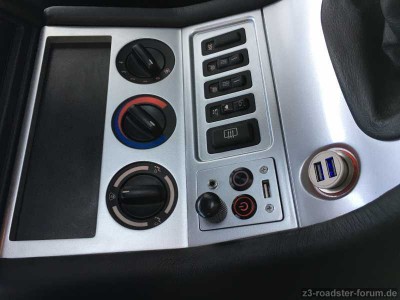

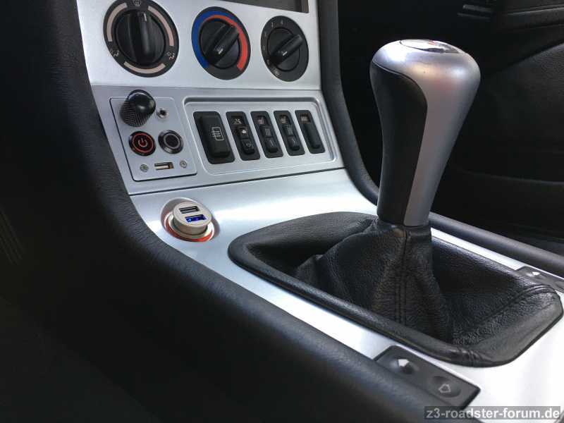

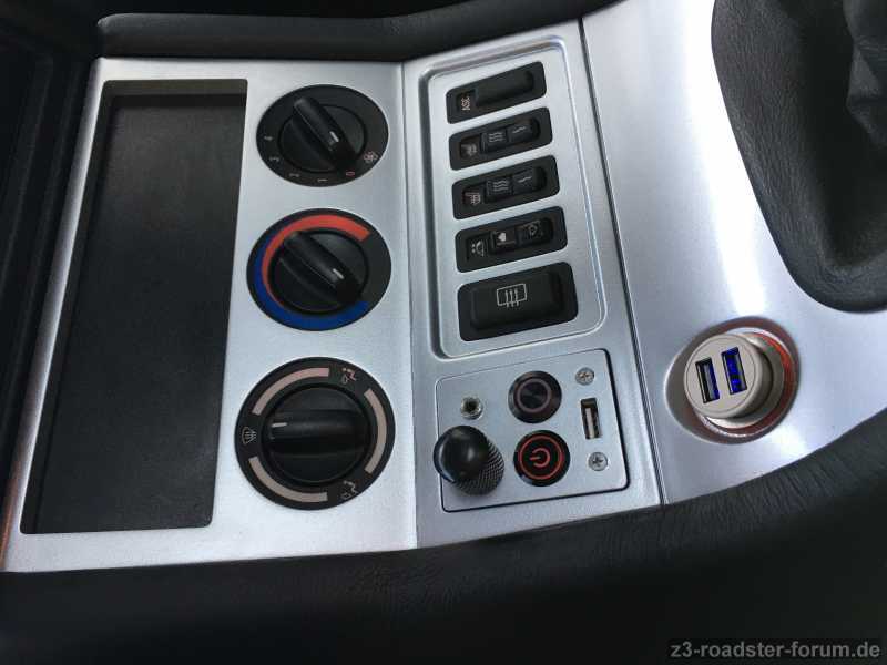

Sooo nach einer Ewigkeit ist jetzt meine neue Mittelkonsole endlich fertig :D
Die Blenden sind in Wagenfarbe lackiert und die Bumerang Blenden mit Leder bezogen.
Das Radio kann alles ausser eben Radio empfangen, also Bluetooth, AUX und USB. Da ich aber meine Musik eh über Spotify auf dem Handy höre ist das für mich okay so.
Sinn der ganzen Sache ist, dass ich dann den Radioschacht frei habe um dort Zusatzinstrumente (ähnlich wie beim M) einzubauen. Ganz wichtig hier natürlich die Uhr, da ich ja die digitale für das neue Radio opfern musste ;)
Leider muss ich bei Gelegenheit die Blende vom neuen Radio nochmal spachteln und Lackieren, da ich nach dem ersten Lackieren zu ungeduldig war und sich beim Einbauen der Knöpfe der Lack etwas verzogen hat...
Momentan ist das ganze auch nur mit 3M Klebeband eingeklebt, man kommt da extrem schlecht zum anschrauben hin und ich hatte anfangs nicht daran gedacht einen Clip an das Gehäuse zu drucken :banana:

Sieht gut aus :thumpsup: Wenn die Instrumente im Radioschacht sind, bitte nochmal Fotos. M.E. nach ist das wichtigste Zusatzinstrument Öldruck + Öltemperatur.
Hast Du an einem anderen Probestück getestet, ob der Lack kratzfest ist bzw. wie kratzfest er ist?

Graf Zahl hat geschrieben: Hast Du an einem anderen Probestück getestet, ob der Lack kratzfest ist bzw. wie kratzfest er ist?
Ist ziemlich kratzfest, es ist zwar nur dosenlack in BMW Arktissilber metallic aber mit dem Klarlack drüber ist er recht vergebend.

Mir schwirrt die Idee mit dem DAC Wandler auch schon lange im Kopf, welchen hast du benutzt? Oder ist es Eigenbau?
Danke :) Ich habe den hier (vermutlich von einer anderen Marke, nutzen aber alle das selbe Chinateil) genommen: Link
der ist zwar billig und wird an einer Teuren Heimanlage nicht viel hermachen, klingt jedoch im Zetti mit den Standard Lautsprechern deutlich besser als mein Bisheriges Kingston Radio.
Ich habe dann einfach die Lötstellen für die Knöpfe angezapft, das Poti mit einem Flachbandkabel verlängert und Adapterkabel für AUX und USB gebastelt und für die Beleuchtung der Knöpfe das Jeweilige Kabel vom Radiostecker verwendet.
