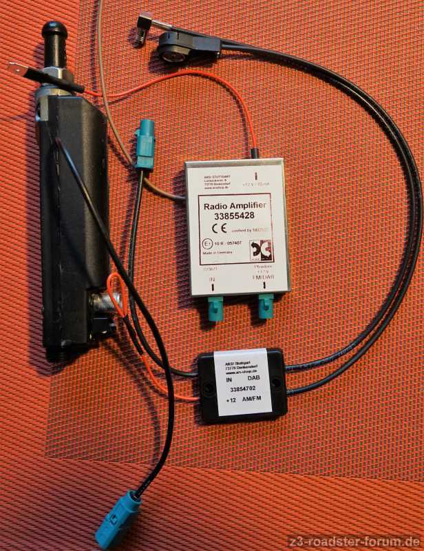

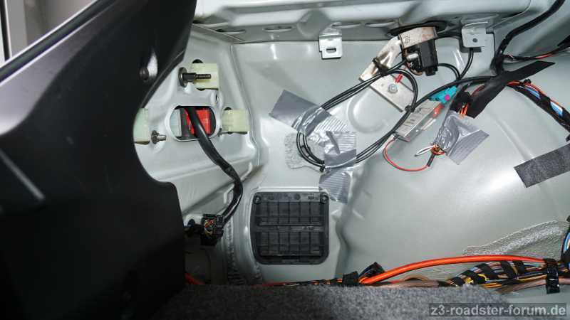

es hat etwas gedauert, aber hier mein Antennenumbau. Das ist die Antenne nachher mit Verstärker (ATBB 47723.01) und passivem Splitter (ATTB 4724.01)...

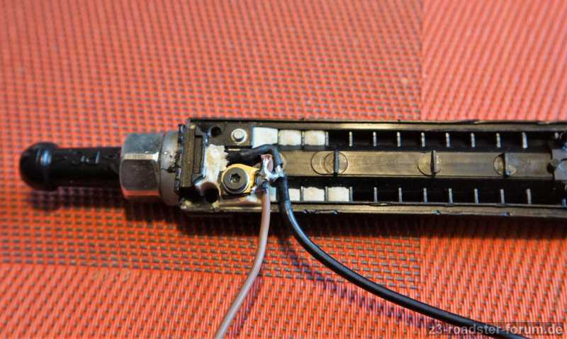

und das ist die Antenne innen...
[img]file:///C:/Users/IAB/Desktop/DSC02262.JPG[/img]

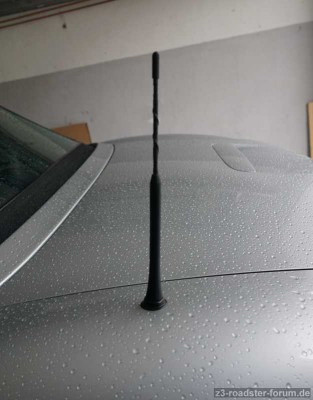

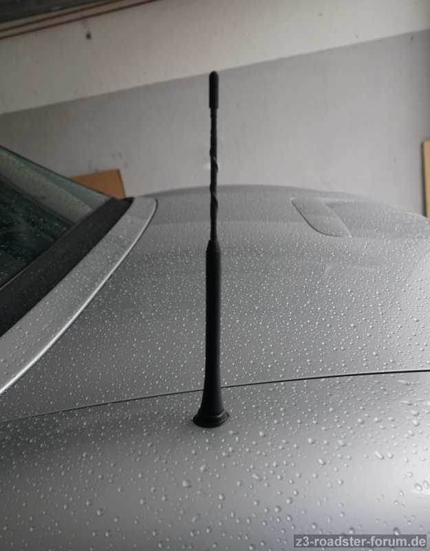

und das außen mit 23 cm Antennenstab (ATBB 4626.11)...

Den Umbau hat ARS Stuttgart für kleines Geld gemacht und von dort sind auch Verstärker und Splitter. Die Preise sind absolut okay, man kann sich sparen, nach günstigeren Angeboten zu suchen.
Anfangs war der Empfang sehr schlecht, sowohl FM als auch DAB+. Grund des Problems war der Massepunkt des Autoradios im Kofferraum. Nachdem ich den im Kofferraum und am Radio gekappt habe und mir auf kürzestem Wege Masse geholt habe, ist der Empfang nun super... war ein Tipp von ARS Stuttgart. Ach ja... der Verstärker wird mit Spannung versorgt, der Splitter nicht.

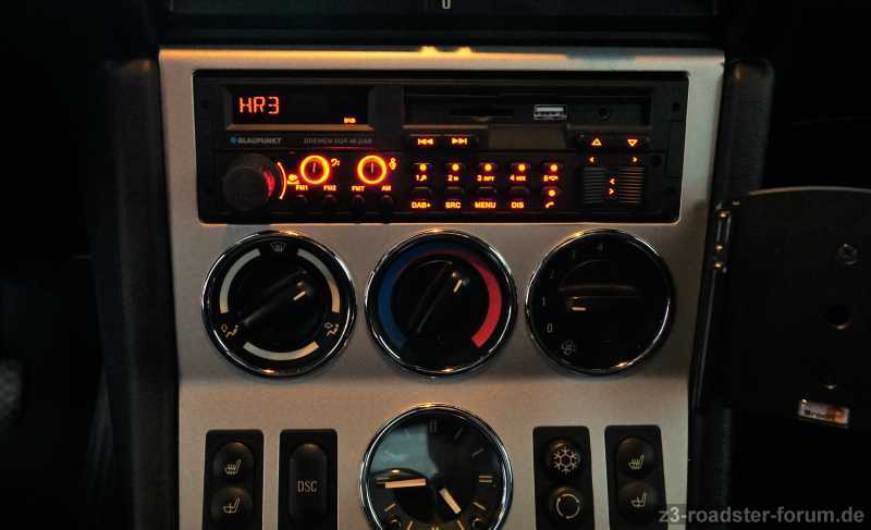

Hier noch Bilder vom Radio, Verstärker und den Lautsprechern...
[img]file:///C:/Users/IAB/Desktop/DSC02272.JPG[/img]
[img]file:///C:/Users/IAB/Desktop/DSC02274.JPG[/img]
[img]file:///C:/Users/IAB/Desktop/DSC02275.JPG[/img]
[img]file:///C:/Users/IAB/Desktop/DSC02270.JPG[/img]

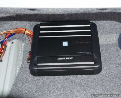

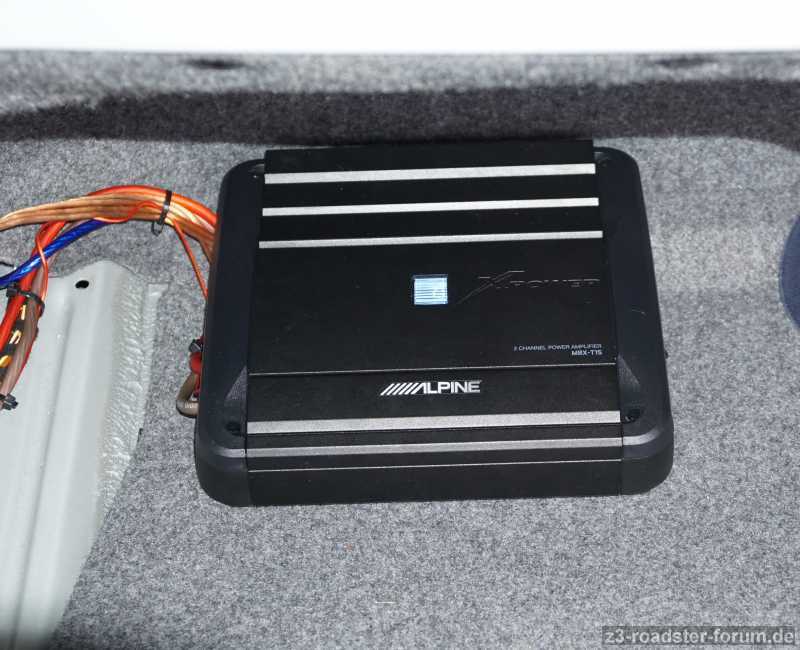

Den Alpine-Verstärker mit 2x 50 Watt RMS habe ich für 115 € geschossen und betreibe damit die vorderen Lautsprecher. Es ging mir nicht um Lautstärke, ohne war der Bass zu schwach und lies sich mit dem Equalizer des Radios nicht genug anheben. Mit dem Verstärker kann man den Bass bei 50 Hz um bis zu 12 dB anheben. Jetzt hab ich nen knackigen Bass mit passablen Tiefgang.

Antenne, Verstärker, Splitter und Antenne innen

kurzer Antennenstab
Einbau im Kofferraum

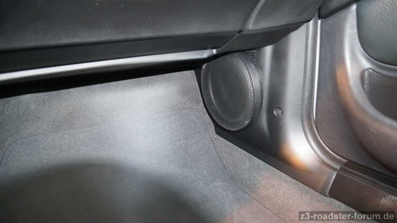

Und jetzt noch Radio, Lautsprecher und Verstärker
Blaupunkt Bremen
16,5er Bass im Fußraum von Herz

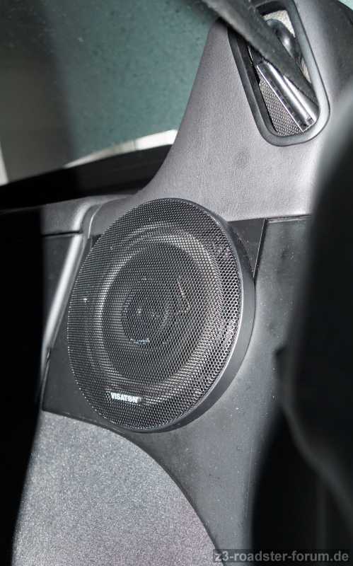

Visaton DX13 hinten
Alpine MRX-T15
