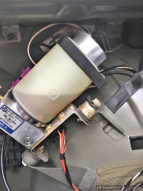

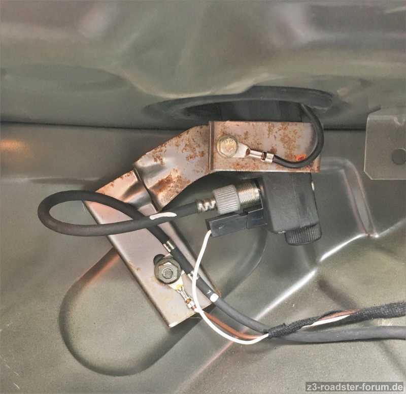

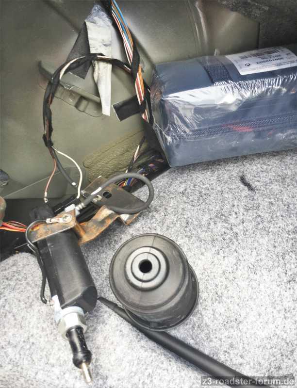

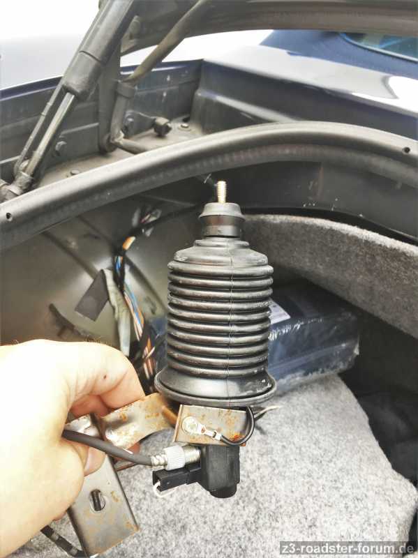

Hallo
Aus gegebnen Anlass und der eher schlechten Darstellung im BMW technischen info system , hab ich mal bilder gemacht .
Das ging recht schnell ca 15 min mit ein und ausbau des Hydraulik behälters ,
allerdings bekam ich die äussere Tülle ( Neu Teil BMW Antennentüllen aussen 65218411562,innen 65218411561)
aufgrund ihrer Form nicht wirklich ins Karosserieloch, die ist direkt unter dem von aussen aufliegendem Profil viel zu dick , oder ich zu zaghaft beim Drücken :shock:

Die äußere Tülle wird auch von außen montiert, mit Silikonspray einsprühen und die flutscht gut rein.

Wie Peter geschrieben hat, etwas Silikonspray, oder ich habe Vasiline genommen, und die Tülle flutscht genau auf den richtigen Platz (von aussen). Ich habe das vor einer Stunde auch gemacht.

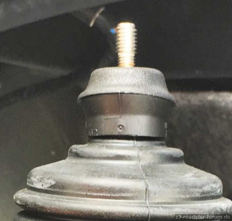

da mir das auch noch bevorsteht:
kann die komplette Aktion auch von außen stattfinden, d.h.
äußere Tülle nach oben abziehen (zerfriemeln) und dann die neue aufstecken?
Weil die Antenne steckt ja nur da drin und würde von unten wieder reingleiten?

ich denke das müsste auch funktionieren, hab ich aber noch nicht probiert. Die Demontage der Innenverkleidung und der Antenne ist aber kein Hexenwert und in maximal 10 Minuten erledigt.

Wenn nur die äussere Tülle gewechselt werden soll, muss innen nichts abgebaut werden. Alte abzeihen neue drauf.
