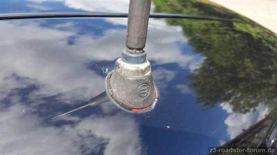

Hallo zusammen, leider hat sich die von außen sichtbare Dichtung meines Antennenfußes gedacht "Ich bin dann mal weg" und hat sich nach 21 Jahren einfach in ihre Bestandteile zerlegt. Sah schon länger nicht mehr wirklich gut aus, aber heute beim Waschen ist sie endgültig kaputt gegangen ... Kann mir zufällig jemand sagen, welche Teilenummer diese Dichtung hat?
Ich hab zwar schon die Suchfunktion benutzt, finde aber leider nur zahlreiche Diskussionen zu anderen Themen rund um den Antennenfuß. Daher bitte nicht böse sein, falls die Frage schonmal da war.

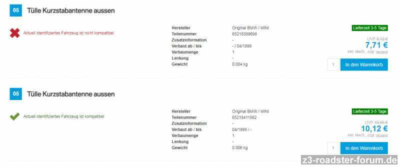

Beitragvon 325i vfl » 16.06.2019 06:34

Beitragvon Bender-1729 » 16.06.2019 10:37
Danke, aber ist das wirklich das richtige Teil? Ich habe nämlich keine Kurzstabantenne. :?: :?: :?:

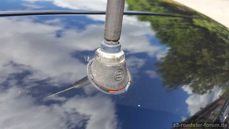

Beitragvon Bender-1729 » 16.06.2019 11:34
Ah OK, dann hab ich den Begriff mißverstanden. Ich dachte es dreht sich hier um die kürzere Antenne, die viele hier verbauen. :oops:
Trotzdem bin ich etwas verwundert, weil bei mir sieht das irgendwie ganz anders aus. Anbei mal ein Foto der aktuellen Situation.
Ps.: Wenn ich mir die Ergebnisse bei Google so ansehe, dann scheint die Antenne nicht original zu sein. Ist mir ehrlich gesagt noch nie aufgefallen. Funktioniert auch min. seit 13 Jahren ohne Probleme. Jetzt hoffe ich nur, dass der Antennenfuß original ist. Wer kann was dazu sagen? :?

Beitragvon ageage » 16.06.2019 11:50
es gibt 2 Tuellen....gib mal bei Leebmann die letzten 6 Ziffern deiner Fahrgestellnummer ein. Das System sagt dir dann die richtige Teilenummer. so wie ich das sehe hast du doch die "grosse" Aussentuelle....es gibt noch eine "kleine"....

Beitragvon triple » 16.06.2019 12:28
Das was Du dort verbaut hast,
Ist eine Bosch Club Flex. Die hatten wir zu hauf in den 90er verbaut. Gibt es aber schon lange nicht mehr. Einfach mal beim Bosch Dienst fragen, ob die noch etwas an Einzelteilen in der Grabbelkiste haben.
