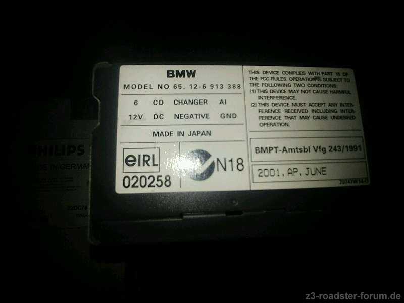

Beitragvon z319i » 29.04.2019 13:43
hallo - ja, wäre das kombatibel ? der wechsler dürfte aus einem e46 sein und es wäre super wenn der in meinen z3 zum originalgerät
passen würde...obwohl eigentlich der radioempfang superschlecht ist.. grüße ralph

die Frage ist so nicht zu beantworten. Welches Radio ist den eingebaut? Sind die Wechslerkabel schon verlegt? Passen die Stecker?

hallo mhjd60 eingebaut ist das originale bmw cassettengerät, ich nehme an die stecker haben sich in 2 jahren nicht geändert ?

hier ware doch zunächst die Frage zu beantworten ob das Cassettengerät einen Steuerausgang für den CD-Wechsler hat. Dies war damals beim BMW Business RDS sowie beim BMW Business CD der Fall.
Der Z3 konnte mit verschiedenen Radios bestellt warden. Daher ist die Aussage "original Cassettenradio" nicht präzise genug. Am besten mal ein Bild posten.
War in dem Fahrzeug bereits vorher ein CD-Wechsler verbaut oder möchtest Du nun einen nachrüsten?

Beitragvon z319i » 29.04.2019 15:34
hallo - ich schaue mal nach was da genau für ein gerät eingebaut ist !
grüße ralph
