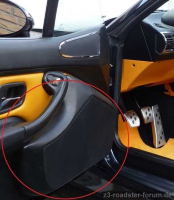

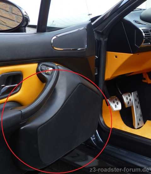

Unter dem Beifahrersitz ist denke ich zu wenig Platz für einen Sub. Im Beifahrerfußraum läßt sich das besser realisieren.
Weitere Alternativen:
a) Irgendeiner hier hat sich eine Subbox, die hinter das Handschuhfach paßt, selbst gebaut. Müßtest Du ggf. mal nach suchen.
b) Doorboards, siehe PIC
