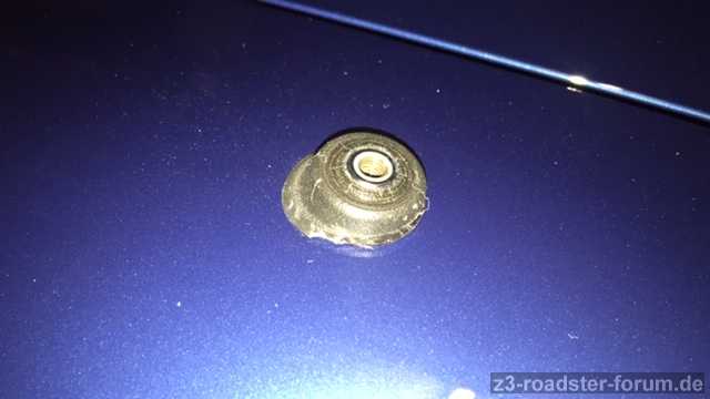

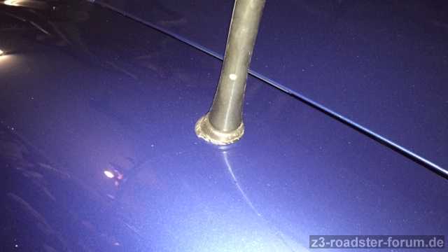

Ich hoffe das die Bilder helfen
Gruß Walter
Die Gummidichtung habe ich erneuert sie war porös und bröckelte ab

Ja seeehr.
Danke...
Was hat sich BMW bloss dabei gedacht, so eine Konstruktion auf die Welt los zu lassen.

gibt es denn diesen untersten Ring einzeln beim :bmw: , ggfls. Teile-Nr. bekannt?

Die Tülle hat die Betsellnummer: 65 21 8 411 562.
Bei Leebmann kannst du die Nummer eingeben und prüfen ob du dieses Teil gemeint hast.
Kostet ca 10 Euro.

Aufpassen beim Ausbau. Nicht zu grobmotorisch ran gehen. Es bricht gerne der Antennenfuß und der ist mies teuer :wink:
Sprüh ordentlich Flutschi wie z.Bsp WD40 von oben und unten rein
