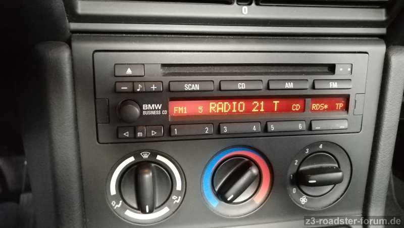

Setze bitte einmal ein Bild von deinem Business CD Radio hier rein....
damit klar ist, ob's Business CD Radio I oder Business CD Radio II ist ... dann schau'n wir weiter :thumpsup:

Beitragvon Lutze » 15.08.2019 10:26
anbei das Bild von der Vorderansicht des Radios.
muhaoschmipo hat geschrieben:Und ein Bild von der Rückseite....ohne Wechsleranschluß kein Bluetooth
Die Hinteransicht wird schnellstmöglich nachgereicht (voraussichtlich erst am Wochenende)
Vielen Dank schonmal für die Kommentare!
Beste Grüße
Lutze
Bild Radio Vorderansicht

Beitragvon Zzz3-BO-1 » 15.08.2019 10:55

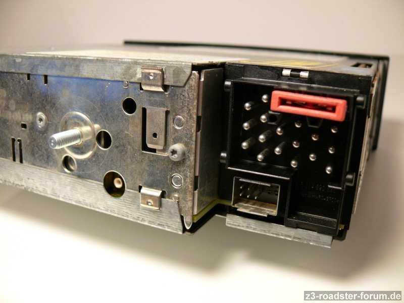

Das ist das Business CD II und somit sieht deine Rückseite dann so aus:
[https://www.z3-roadster-forum.de/forum/gallery/image.php?mode=medium&album_id=7&image_id=25453]
Damit wird der o.g. BT Adapter von MPz funktionieren.
:!: Radio Code sollte vor Ausbau vorhanden sein. :wink:
