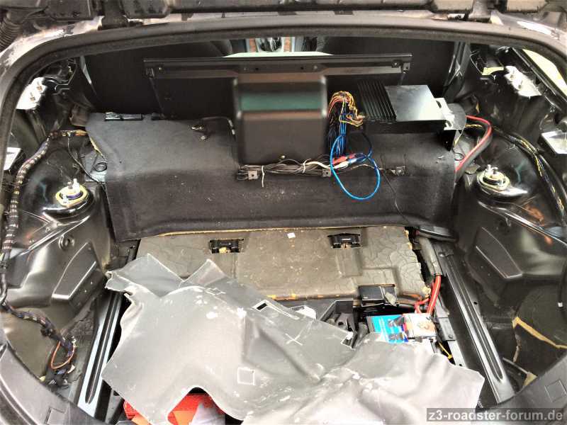

Beitragvon pat.zet » 07.08.2018 18:46
http://de.bmwfans.info/parts-catalog/Z3 ... owage_box/
Auf dem bild teil nr 10
Man sieht die ösen oben, wo die kunststoff nieten drinne sind, da kommt man nur drann wenn man das rollo ausbaut.
links & rechts die verkl. ecken vomhrollo abziehen ,vorsicht alter kunststoff bricht gerne :idea:
Darunter sind 2 stk. sw 12 muttern fürs rollo :2thumpsup:

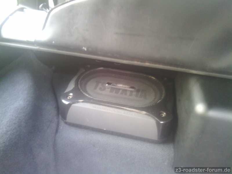

ich habe neben dem kasten auch eihen aktiv subwoofer
Unten sind 3 von den weißen kunstoff spitzen zum raus hebeln mit einem karosserei " geissfuß"
