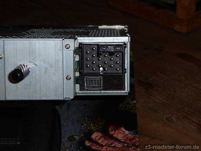

Moin,
ich habe heute das Werksradio BMW Business Cassette gegen ein BMW Business CD RDS II getauscht.
Mir viel bei Ausbau des alten Radios auf, dass dieses einen Zusatzstecker hat, dass neue nicht.
Wofür ist dieser Stecker?
Denn ich habe mit dem neuen Radio einen sehr schlechten Radio-Empfang (CD perfekt).
(gemeint ist der kleine 10polige Stecker unter dem grossen)
Richard

Hi Richard,
wenn Dein Business CD diesen Zusatzport nicht hat, müsste es (nach meinem Wissensstand) das Business CD I sein, nicht II.
Der Port ist für einen externen CD Wechsler.
Hier kannst Du zum Port ein wenig was lesen, bei Interesse:
AUX - MP3 - SD Karte am Business CD - so gehts...
Portbelegung:
http://www.germancars.at/pdf/Muteschalt ... eitung.pdf
Gruß Uwe

Moin,
o.k., darauf will ich mich jetzt auch nicht zu 100% festlegen; aber was soll eine Wechslersteuerung an einem Radio mit CD?
Also:
Der Stecker hat nichts mit dem Empfang zu tun, oder?
Richard

Das hat man in den 90ern so gemacht....
Mit dem Empfang hat das nichts zu tun....vorteil der Buchse ist, dass man ein BT Modul einstecken kann und das Handy so verbinden kann
