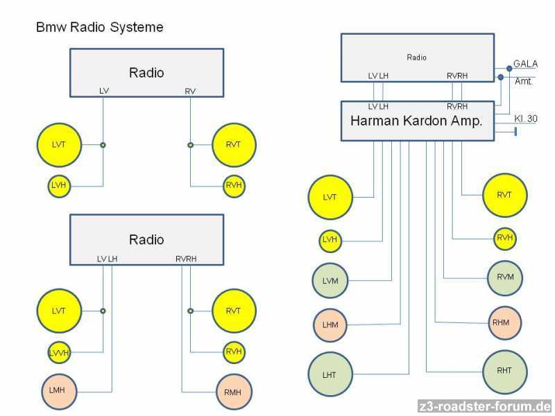

Beitragvon joesdad » 17.02.2018 12:20
Hallo Johannes,
habe mich zufälligerweise auch gerade mal durch die Schaltbilder
Radio/HiFi 6510.0-00 und 6510.0-01
bzw.
Radio/HiFi 6510.1-00 und 6510.1-01 und 6510.1-02
durchgearbeitet.
Daraus sieht man, dass beim einfachen HiFi System der voordere Hochtöner in der Tür und der Basslautsprecher im Fußraum parallel geschaltet und am Radioausgang für die vorderen Lautsprecher angeschlossen sin.
Die beiden Mitteltöner hinter den Sitzen hängen am Ausgang für die hinteren Lautsprecher.
Beim erweiterten HiFi System 6510.1 gehen die 4 Lautsprecherausgänge an die Eingänge des HiFi Verstärkers.
Dieser hat 10 Ausgänge für die 6 wie im oben beschriebenen System plus zusätzlich die Mitteltöner in den Türen und hinteren Tieftönern
Bei ihm werden alle 10 Lautsprecher getrennt angesteuert, d.h., auch die vorderen Bass und Höhen LS werden getrennt.
Leider kenn ich die Anlagen jetzt nur vom Schaltbild, nicht jedoch wie das ganze mechanisch aufgebaut ist.
Gibt es einen Standardkabelbaum für alle oder 2 verschiedene?
Vom Radioausgang zum Verstärker gibt es sicherlich ein fertiges Kabel.
Der Verstärker hat 2 Ausgangsbuchsen
X605 für TT vorn und TT hinten
und
X606 für HT vorn, MT vorn und MT hinten
Die "Aufrüstung" sollte also kein allzu großes Problem sein.
4/10 Kanal Verstärker
Mitteltöner für die Türen
Heck-Tieftöner
Verbindungskabel Radio - Verstärker
Stecker X605 und X606
Stecker mit den Lautsprechern verbinden
Der Verstärker wird über den Antennen-Schaltausgang des Radios ein-und ausgeschaltet
Reinhard
