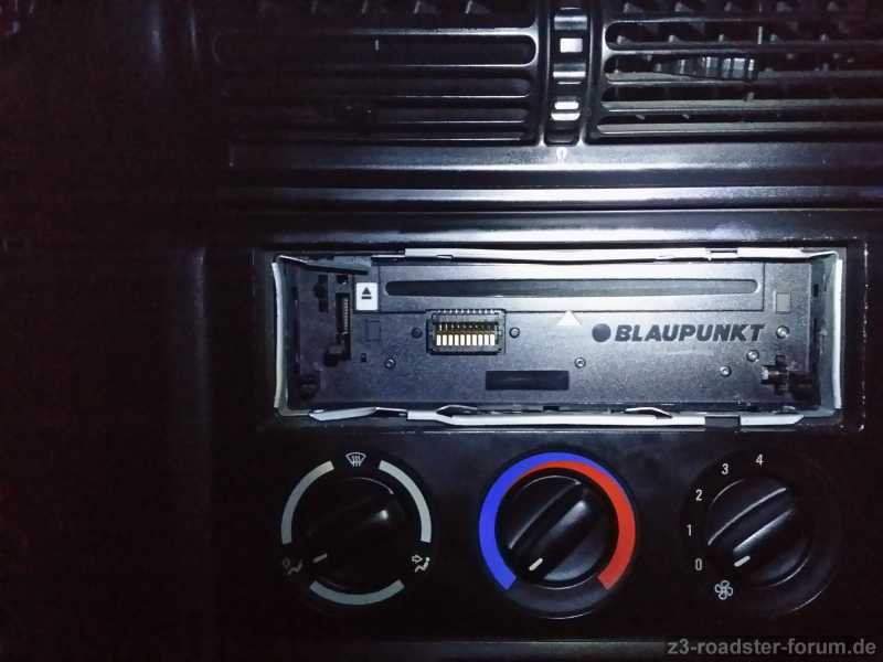

Ich möchte gerne mein neues altes Radio einbauen und bekomme dieses Sch..ß Radio nicht aus dem Schacht! :enraged:
Ich hab zwar die Schlitze auf den beiden Seiten gesehen, die für irgend welche wahrscheinlich mitgelieferte Entriegelungshilfen gedacht sind.
Die hab ich natürlich nicht, da das Radio schon beim Kauf verbaut war.
Hab jetzt versucht, die Verspreizungen und das Blech rundherum nach innen zu biegen. Funktioniert nicht! :enraged:
Hat jemand einen Tipp für mich, wie ich das Radio raus bekomme!?

Zwei buttermesser nehmen, links und rechts mittig einschieben, Radio rausholen.

Mal sehen ob ich so schmale Buttermesser hab!?
Ich befürchte, dass da nur die Schlitze in der Mitte allein nicht helfen werden. Da ist über und unter dem langen Schlitz auch noch ein kurzer. Da gibt es sicher solche Speziellen Entriegelungswerkzeuge.
...aber einen Versuch ist es auf jeden Fall wert, DANKE!!!
Kann es aber erst morgen ausprobieren, da es jetzt schon zu finster ist und ich das Auto schon wieder eingepackt hab.
War dein Tipp eine Vermutung, oder hast du das schon mal so gemacht?

Welches Blaupunkt Radio ist es Bezeichnung bei Ebay oder Amazon Eingeben zb Blaupunkt xxx Entriegeln und sich Schicken Lassen oder zu einem Car HiFi Händler Fahren und Nett nach einer Entriegeln Fragen. Ich hab auf anhieb bei Amazon das Gefunden. :D :oops:
[url]https://www.amazon.de/KS-Tools-500-1371-Navigationsgerät-Entriegelungswerkzeug/dp/B001NYX2KM/ref=sr_1_1?ie=UTF8&qid=1510937801&sr=8-1&keywords=blaupunkt+entriegelungswerkzeug[/url]

Das mit den Messer funktioniert! Bereits zig Male so gemacht und auch bei blaupunkt immer funktioniert

Soweit mir Bekannt ist hat Blaupunkt Runde Entriegler

Runde Löcher hab ich keine!
Ich werd´s mal wie joe612 gemeint hat mit dem Messer probieren und wenn das nicht funktioniert, dann werd ich wohl nach einer Entriegelung suchen müssen :(
Zu einem Car HiFi Händler fahren möcht ich jetzt nicht, weil ich ihn schon so gut wie eingewintert hab.
Danke vorerst euch beiden!

Grundsätzlich sind das schon die genannten (Amazon)
Aber mit Etwas gefühl und gefummel geht das auch mit den Messern.
Und beim nächsten mal bitte nen etwas sinnvolleren Titel wählen - dann findet es auch mal wieder jemand.

Da hab. Ich noch was gefunden
[url][https://www.amazon.de/Entriegelungsbügel-passend-für-VAG-waagrecht/dp/B005HP0FNU/ref=sr_1_fkmr0_3?ie=UTF8&qid=1510945682&sr=8-3-fkmr0&keywords=blaupunkt+entriegelungswerkzeug/url]
