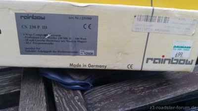

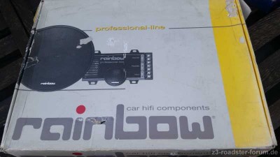

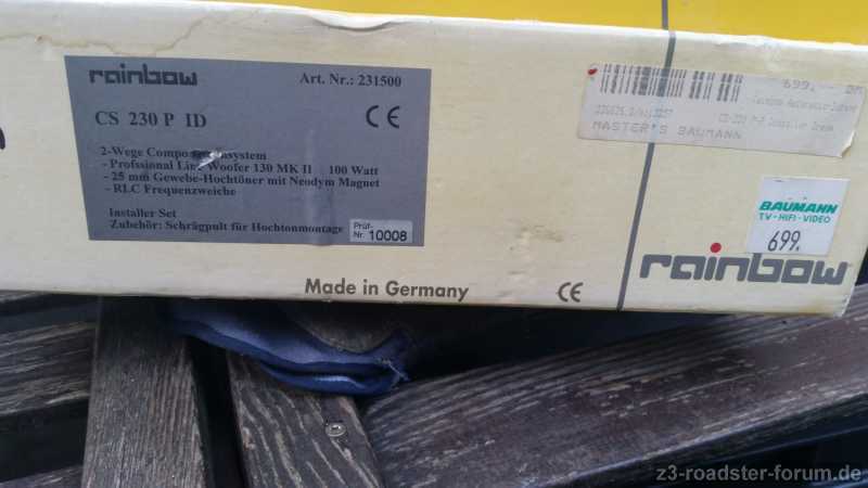

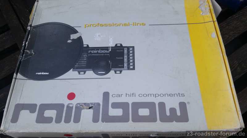

Naja, nachdem heute meine bei Kleinanzeigen für 100€ geschossenen Lautsprecher kamen (Rainbow Professional Line cs230p id noch nie verbaut/unbenutzt), wollte ich es nun wissen.
