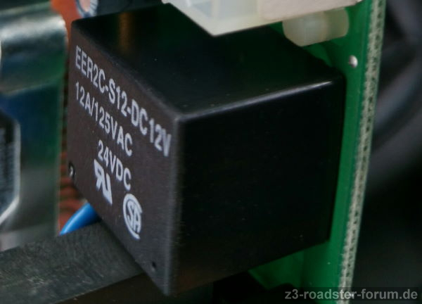

Hi zusammen, ich habe dasselbe Problem und meine Lautsprecher in den Fußräumen gehen nicht mehr. Wie hier beschrieben hängt am linken Lautsprecher eine Platine mit einem Relais.
Es handelt sich dabei um ein "EER2C-S12-DC12V", das ich so allerdings nicht mehr finde. Hat zufällig jemand eine Ahnung, mit welchen Relais ich das ersetzen könnte? Bzw. was haben denn diejenigen gemacht, die das Relais getauscht haben?

Für alle, die dieses Problem vielleicht auch mal haben werden:
Das fotografierte Relais (EER2C-S12-DC12V) habe ich nirgends mehr herbekommen, stattdessen aber das Relais "943-1c-12ds-dc12v-7a-5pin T73" auf Aliexpress gekauft. Das funktioniert bei mir ebenso.
