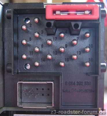

Allerdings wirst du vor dem bestellen das Radio kurzzeitig ausbauen müssen und schauen ob
1. der Wechsleranschluss vorhanden ist
2. du ein Radio mit runden oder flachen Pins hast, damit das passende Adapterkabel mitbestellt werden kann.
Das links unten im Bild mit dem silbernen Rand ist der Wechsleranschluss. Bei diesem Bild handelt es sich um die Runden Pins am Radio.
Gruß Transistor
