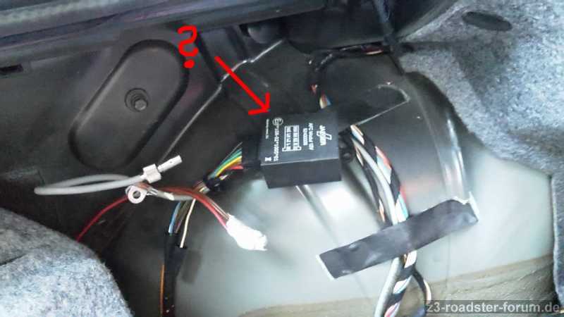

.... und hier das "Kästchen, dass ich nicht zuordnen kann, ebenso wie die beiden Kabel (rot/braun) ... ?

Beitragvon leerer » 26.06.2017 20:37
OK, eins hab ich rausgefunden: Dat Kästchen ist ein AFC Modul und gehört wohl zur AHK. Bleibt das rote / das braune Kabel - ich habe das dummerweise nicht fotografiert, als alles angeschlossen war - aber ich glaube, die waren alle am Masse-Anschluss der Halterung, in der auch der Antennenfuß steckt. Oder nicht?
