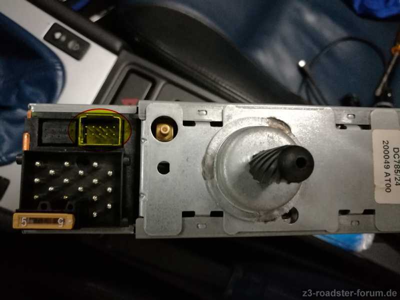

Allerdings bleibt der kleine Steckplatz auf meinem Foto (rot markiert) frei. Der ist aber am Original-Radio belegt.
Könnt Ihr mir sagen, wozu dieser Steckplatz ist?
Ist das eventuell ein Anschluss für einen externen CD Wechsler?
Oder ist das eventuell der Radioausgang für die Kradon Endstufe?
Das Radio hat Chinch-Ausgänge. Zusätzlich sind die Kabel des Adapters in der Einbauanleitung des Radios benannt, z.B. mit speaker front left / right usw. Das spricht aus meiner Sicht dafür, dass die Lautsprecher im Auto angeschlossen sind? Oder gilt das nur für Zettis ohne Karadon Anlage?
Aber wie wird dann die Endstufe im Kofferraum angeschlossen? Über den normalen Rundpinstecker?
Ich bekomme vom neuen Radio bisher keinen Ton. Könnte es auch sein, dass die Endstufe nicht angesteuert wird, weil das neue Radio diesen Steckplatz (im Foto markiert) nicht hat?
Das würde aber bedeuten, dass nur spezielle Radios, die mit einen extra Ausgang für die Endstufe ausgerüstet sind verwendet werden können? Davon habe ich allerdings noch nichts gelesen.
Das würde meines Erachtens nach auch dafür sprechen, dass der kleine Stecker nur für einen externen CD Wechsler ist (den ich nicht habe und auch nicht brauche)?
Dann bleibt aber die Frage, warum ich keinen Ton aus dem neuen Radio bekomme?

Beitragvon Zzz3-BO-1 » 02.06.2017 07:24
Hallo Herr Mr. X :wink:
  1. hier einmal: Auflistung d. Ausstattungsvarianten Audio Radio Hifi Systeme
  2. So wie ich mir das "raus lese", fehlt entweder das Ansteuerkabel im Kabelbaum-Adapter (weise Ader), die den Verstärker ansteuert,
  3. oder dein Adapter hat die Lautsprecher (LS) Leitungen nicht angeschlossen. Die LS des BMW Radios geben LOW-Power ab und steuern damit den Verstärker ... -> deine 4x 40/50W LS Ausgänge müssen jetzt den Verstärker ansteuern ...
    Der Adapter sollte den Rundpol Stecker und auf der anderen Seite 2x den ISO Buchsenanschluss haben, ähnlich:
    [https://www.z3-roadster-forum.de/forum/download/file.php?id=9808&t=15]
    hier allerdings mit Aktiv Adapter "Box" - kannst es auch ohne probieren ...
  4. die o.g. Buchse ist für den CD-Wechseler, welchen du ja nicht hast. Somit nicht ans neue Radio anschliessen :wink:
  5. o.g. Punkte prüfen und hier berichten - viel Erfolg :thumpsup:
  6. bitte weitere Bilder des Verstärker, Anschlussseite des Radios und des Adapters hier einstellen ...
und: h/k System (674) == harman-kardon-Sound-System :pssst: :wink: :mrgreen:
