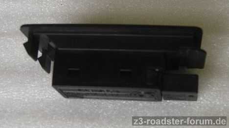

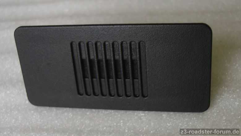

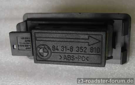

Hallo zusammen, nachdem ich mir kürzlich ein neues Autoradio (Blaupunkt 440 BT) mit integriertem Mikrofon kaufen wollte, welches ich jedoch aufgrund diverser Punkte, die mir nicht gefallen haben, wieder zurück geschickt habe, habe ich mich nun für ein anderes Modell entschieden (Kenwood KDC X7000DAB) welches jedoch ein externes Mikrofon benötigt. Auf der Suche nach einem geeigneten Montageort bin ich zufällig auf dieses original BMW-Teil aus dem 5er gestoßen (siehe auch angehängtes Bild):
https://www.leebmann24.de/mikrofon-frei ... 80319.html
Weiß jemand, ob das von den Maßen her rein zufällig auch in die Blindstopfen in der Mittelkosole (neben dem Bordcomputer) unseres Z3 passt? Da mir "Original-Optik" sehr wichtig ist, wäre das wirklich eine super Lösung, zumal man das Teil gebraucht bei eBay auch schon für knapp 20 € bekommt.
Etwas basteln müsste man sicherlich, damit das Mikrofon eine 3,5er Klinge bekommt, aber das sollte doch eigentlich machbar sein, oder?

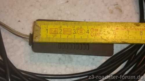

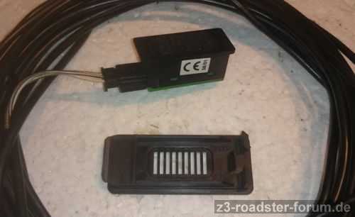

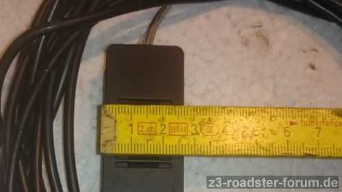

Ich hab bei eBay eine Auktion gefunden, die das Teil für 15€ gebraucht anbietet. Der Verkäufer war sogar so nett und hat mir das Teil ausgemessen (siehe Anhang). Leider ist die Blende mit ca. 6 x 2,5 cm natürlich größer als die Blindstopfen unseres Z3. Ich hab das Teil jetzt aber trotzdem mal bestellt, da ich zur Zeit sowieso wieder in Bastellaune bin und einfach mal versuchen werde, das ganze in den etwas größeren Bindstopfen zu bekommen, wo normalerweise der Klima-Schalter sitzt. Da ich keine Klima habe, ist dieser bei mir ebenfalls frei.
Ich bin beim Lackieren meines USB-Ports ( --> USB-Port in Mittelkonsole (neben Bordcomputer)) ja zufällig auf einen Lack gestoßen, der dem Farbton des original Kunststoffes zu 95 % ähnelt. Das heisst, ich werde "einfach" das Lautsprechergitter mit dem Dremel heraustrennen, es in den Z3 Blindstopfen verfrachten und das ganze dann Spachteln und Lackieren. Dürfte ja dann nicht auffallen.
Keine Ahnung, ob das tatsächlich funktioniert, aber soviel zur Theorie. :mrgreen:
Ps.: Direkt die erste Frage hierzu: Von dem Mikro geht ja ein 2-adriges Kabel weg, welches in einen BMW-spezifischen Stecker endet. Diesen müsste man doch theoretisch einfach abknipsen und durch einen 3,5er Klinkenstecker ersetzen können, oder?

Das Mikrofon ist heute angekommen und direkt hab ich das erste Problem: Das Mikrofon an sich ist 3-adrig. Ich kannte bisher nur 2-adrige Mikrofonstecker. Kann ich das Mikrofon dann überhaupt an einen 2,5er Klinkenstecker umlöten, oder fehlt hier etwas Entscheidendes? :?:
Zur Not würde ich in die Abdeckung einfach ein anderes (2-adriges) Mikrofon mit 2,5er Klinke installieren. Sieht ja im eingebauten Zustand keiner, aber original wäre natürlich schon schöner.
