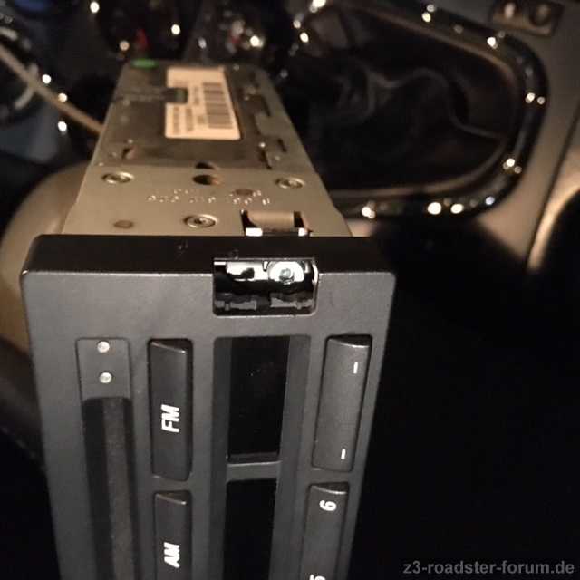

Hallo zusammen,
bei dem sehr schönen Wetter habe ich heute die erste größere Runde durch die Wetterau und den Vogelsberg gedreht.
Als ich wieder daheim war, ist mir aufgefallen, dass die rechte Abdeckung der Schrauben am Radio weg war. Nach kurzem Suchen war sie gefunden und schnell wieder reingesteckt.
Nach ein paar Minuten war sie wieder weg und ich habe mir das ganze mal genauer angesehen.
Die linke Seite kann man sehr schön aufklappen und die Schraube lösen. Auf der rechten Seite ist nur ein großes Loch. Die Abdeckung kann man bei BMW einzeln kaufen (65 12 6 907 824) aber mir ist nicht klar ob ich die neue Abdeckung überhaupt befestigt bekomme. Es sieht so aus, dass hier am Radio die notwenigen Teile abgebrochen sind.
Hat jemand von euch eine Idee ob dem Radio noch zu helfen ist und wie man das wieder repariert bekommt?

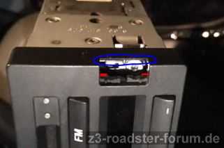

Hallo Christian,
bei Dir sind an der Radioblende die kleinen Stifte abgebrochen (rot dargestellt). Darin wird die Miniklappe eingerastet und zugeklappt. Bei Ausbau brechen die Stifte sofort ab, wenn man nicht weiß wie man die Klappe mit einem Brillenschraubendreher korrekt anhebt und rauszieht. Wenn man einfach nur aufhebelt oder am äußeren Ende ansetzt, brechen die Stifte ab. Man muss die Klappenseite zur Radiomitte hin mit einem Brillenschraubendreher minimal anhebeln/anlupfen, da Sie nach außen zum Blendenrand aufklappen. Dann vorsichtig mit spitzen Fingern zu sich heranziehen.
Manche behelfen sich und kleben seitlich an die Radioblende einen schwarzen Klebestreifen, der auch die Klappe etwas stabilisiert und am Herausfallen hindert, falls die Stifte abgebrochen sind. Blau markierter Bereich.

Hallo Uwe,
danke für die Info. Leider ist meine Befürchtung eingetreten und die Blende ist hin.
Dein Hinweis mit dem Bosch Service ist sehr gut. Die Reparatur kostet ca soviel wie ein Austauschgerät in der Bucht aber dann wieso man das Gerät in Ordnung ist.
Mals überlegen was ich nun mache.
