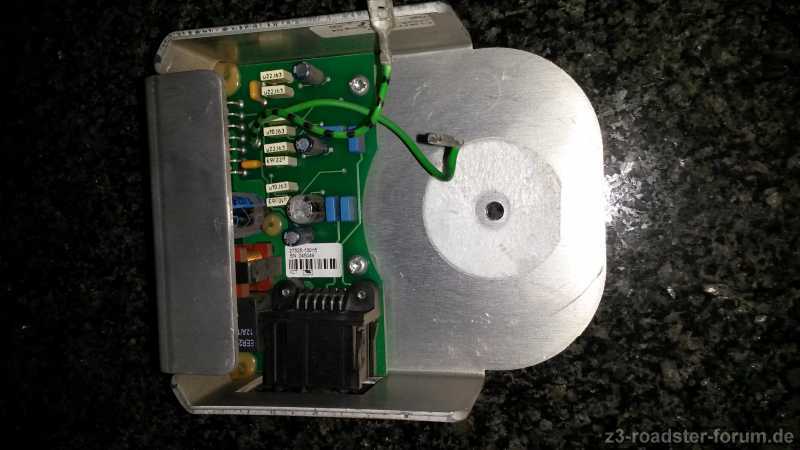

hab für meinen Zetti neue Lautsprecher für die Türen und Fußraum gekauft. Aus denen im Fußraum kam eh kein Ton mehr raus.
Heute wollte ich die Lautsprecher im Fußraum tauschen rechts getauscht danach kam der linke dran, als ich den raus hatte war da so ein komisches Teil dran, nach Recherche über die Teilenummer ist das ein Verstärker. Kann es sein dass der kaputt ist wo bekomm ich günstig Ersatz her denn bei BMW kostet der 142€ + Märchensteuer :( . Oder kann man darauf verzichten, wenn ja wie wird der Lautsprecher dann angeschlossen, es geht ja ein Stecker mit 12 Pins ran?

Wenn Du nicht neu kaufen magst, dann z.B. auf dem Gebrauchtmarkt:
http://www.ebay.de/itm/Original-BMW-Z3- ... Swu4BVt6ko
Ansonsten Kabel ziehen vom Radio zu den neuen Lautsprechern. Gibt im Forum/einem Thread auch irgendwo eine Beschreibung mit Kabelfarben bzw. wie was verdrahtet werden muss, wenn der BMW Verstärker im FUßraum verbaut war und man nunmehr direkt vom Radio die neuen Lautsprecher ansteuern möchte.

An dem linken Fußraum-Lautsprecher mit eingebautem Verstärker ist in der Regel
ein Kondensator hinüber.
War bei meinem auch so. Hab ihn ausgebaut und zu einem (zugegeben immer seltener vorkommenden)
kleinen 1-Mann-Elektronik-Geschäft gebracht. Der hat den defekten Kondensator ausgewechselt für schmales Geld.
Alles wieder paletti.

ttz hat geschrieben:An dem linken Fußraum-Lautsprecher mit eingebautem Verstärker ist in der Regel
Hans
Das ist mal eine gute Nachricht dann wird ich mich mal auf die suche machen und hoffen dass ich auch so ein Elektronik-Mann finde :2thumpsup: :2thumpsup:

Hi Peter,
Kondensatoren würde ich Dir kostenlos auslöten und neue einlöten. Filderstadt ist um die Ecke.
Ersatz bekommen wir beim Conrad oder Dräger oder ...
Wenn Du magst.
Gruß Uwe

Kurzer Nachtrag von mir zu meinem Beitrag oben:
Ich glaube es war nicht ein Kondensator sondern ein Relais (sorry bin ein elektronischer Lagastheniker).
Aber das ist für die Arbeit: durchmessen-auslöten- einlöten kein Unterschied.
Nochwas: mein Elektronik-Mann brauchte auch den Lautsprecher, um zu testen, welches Bauteil hinüber ist und ob es wieder funzt.
Ansonsten kein Problem.

Hallo Uwe,
kannst du mir auch in dem Fall (def. Relais) helfen?
Gruß Peter

Beitragvon VauZwei » 05.08.2016 15:55
Relais ist auch kein Problem. Wir sollten per PN einen gemeinsamen Termin finden, an dem auch Dein Zetti parat steht.
