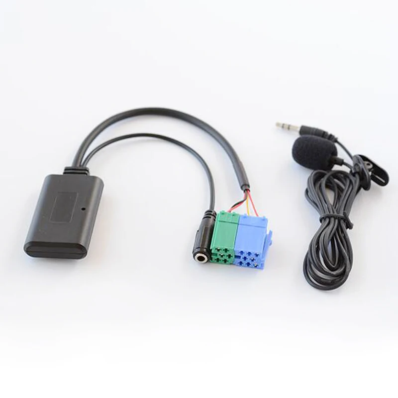

Beitragvon roadrunner_ne » 27.01.2021 12:32
An meinem Becker 7969 habe ich so ein Teil angeschlossen (Bluetooth Audio):
https://www.ebay.de/itm/Bluetooth-Adapt ... 2463975975
Wobei sich der Adapter aus China noch besser anhört, weil da auch die Stromversorgung per Stecker erfolgt - für 12€:
https://www.ebay.de/itm/Auto-Aux-in-Rad ... 3122162454
Am Radio aktivierst Du dann einfach den Aux Eingang per CD Knopf :)
Oder mit FSE für 8€ :shock:
https://de.aliexpress.com/item/40005110 ... 2944oumLpo

Beitragvon triple » 28.01.2021 19:42
Für die Variante mit FSE wird wohl noch das Tel. Signal auf/umgepinnt werden müssen.
Mal sehen.
