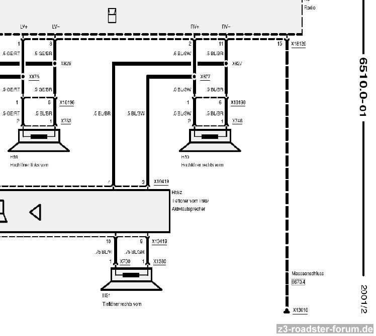

Hi Leute,
mein Vater hat in seinem Zetti (BJ 2002) das Problem, dass der Hochtöner (Tür) und der Tieftöner (Fußraum) öfters nicht richtig funktionieren.
Dann ranzt es entweder oder die beiden LS setzen komplett aus. Manchmal funktionieren beide aber auch richtig.
Folgende Konfiguration liegt vor:
- original Stereo System
- Radio BMW Indianapolis 7969, ohne Aktivadapter
Wie kann ich am einfachsten herausfinden, ob zufällig beide LS gleichzeitig defekt sind oder ob es an der Verkabelung liegt?
Danke und liebe Grüße
alexP

Schau die mal den Plan an :wink:

Also ich hatte heute mal alles runter, weil auf der rechten Seite hatte ich die gleichen Probleme... ich habe mir mal die Lötstellen angeschaut und festgestellt, dass beide Lötstellen den Magneten berühren.
So kann es ja nichts werden.
Habe die Punkte weggebogen und isoband hinter geklebt.
Der 4 Ohm Hochtöner ist leider hin, aber bei Last steigt jetzt wenigstens der Mitteltöner nicht mehr aus.
