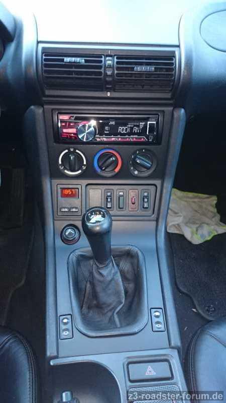

Ich hab das JVC KD DB65 drin. Das Kd DB67 hätte einen schwarzen Drehknopf und wäre noch unauffälliger. Die Displayfarben sind einigermassen einstellbar.

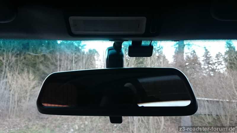

Sollte deine Serienantenne einen eingebauten Verstärker haben, so kannst du diese auch mit Adapter nur sehr eingeschränkt bis gar nicht für DAB nutzen!
Ich habe mir eine Scheibenklebeantenne oben mittig hinter den Spiegel an die Frontscheibe geklebt, sieht man kaum wenn man auf dem Fahrersitz sitzt.
