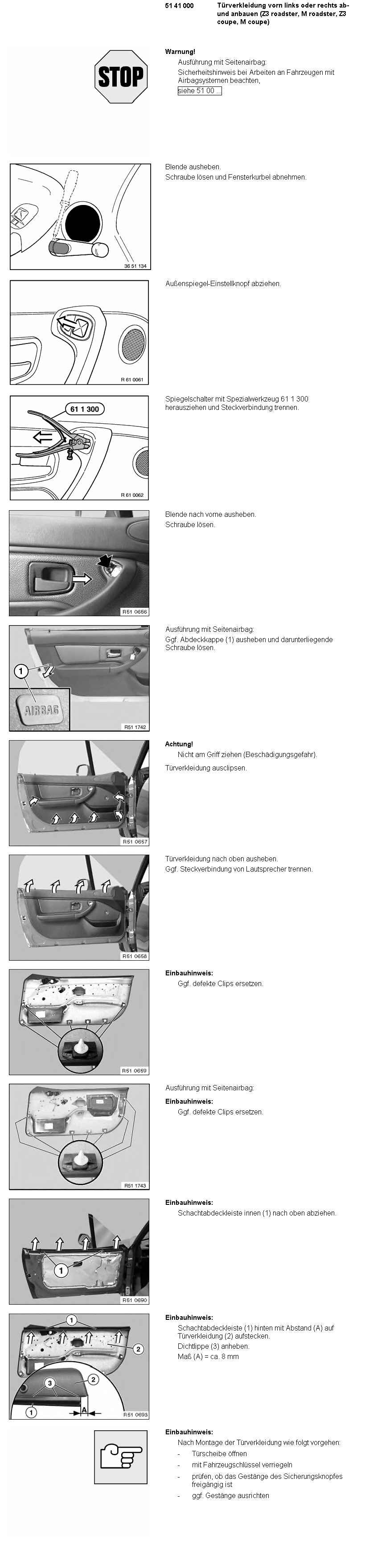

Jetzt geht es aber an die Türverkleidung und ich möchte zuerst fachkundigen Rat einholen, bevor ich etwas zerstöre.
Wer kann mir denn sagen, wie ich die Verkleidung möglichst schonend abbauen kann.

Beitragvon Toni » 11.05.2004 09:08
Hallo Chris,
anbei die Anleitung zum Ausbau der Tuerverkleidung.
Gruss Toni
Ausbauanleitung Tuerverkleidung

Beitragvon Chris » 21.05.2004 22:04
Hallo VitaminZ,
habe ein Becker-Radio mit 6-fach CD-Wechsler im Kofferraum, den ich mir allerdings von einer Fachwerkstatt einbauen ließ.
Dies allein hat die Klangwiedergabe gegenüber dem Serienradio schon verbessert.
Vor 2 Wochen habe ich dann die Mitteltöner gegen ein 2-Wege-System von MacAudio ausgetauscht.
Der Einbau war auch für einen Laien wie mich kein Problem.
Die Bohrungen der 13 cm Lautsprecher haben aber gerade so gepasst.
Der Klang wurde jetzt noch ein bißchen besser, aber ich muss zugeben, dass ich mir eigentlich mehr versprochen hatte.
Deshalb will ich jetzt noch leistungsstärkere Hochtöner in die Türen einbauen und dafür etwas mehr investieren, denn die Mitteltöner waren im Angebot und für einen Hifi-Fan sicherlich nicht akzeptabel.
Einen Verstärker brauche ich nicht, denn die Leistung des Radios reicht mir eigentlich aus.
Ich kann Dir momentan zwar keine genaue Watt-Zahl liefern, denn die Verpackung des Radios müsste ich erst suchen.
Aber es dürfte sich etwa in dem Rahmen Deines JVC-Teils bewegen.
Gruß aus Trier
P.S.
Danke an Toni für die Anleitung!!!!!!!!!!!
